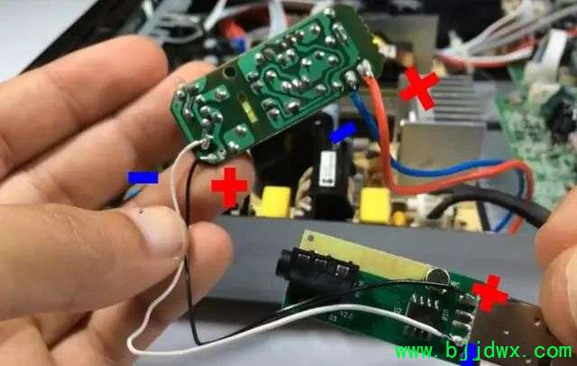

摘要: 这是一台飞利浦DVD功放一体机,有些年头了,功放音质还不错,但是播放音乐采用有线连接或者光盘播放很麻烦,而以前的机子又不带蓝牙接收功能,遂萌生加装蓝牙接收功能,这样手机直连想听啥听啥。拆开DVD顶盖,内部尽 ...
543.65143.463
拆掉外壳。
按图上所示,接好电源线。
并将电源板和蓝牙接收板固定在绝缘板上。然后用胶水固定在机内空闲处。
然后将3.5音频线另一头焊接在DVD后AUX信号输入插座上。
改好后布局如上图所示。
