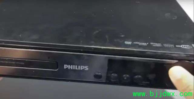

这是一台飞利浦DVD功放一体机,有些年头了,功放音质还不错,但是播放音乐采用有线连接或者光盘播放很麻烦,而以前的机子又不带蓝牙接收功能,遂萌生加装蓝牙接收功能,这样手机直连想听啥听啥。

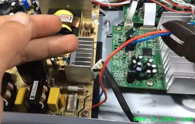

拆开DVD顶盖,内部尽显眼底,电源板,功放板和DVD数字板分开设计,做工精良,诺大的电源板显得更有能量,看来改装很有价值。
先从220V电源处引出两根线。

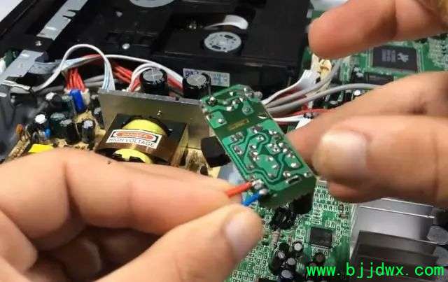

找一只手机多余的手机充电器,现在基本人人手里都有好几只应该,拆掉外壳,只要里面的5V电源板,焊接在引线上。
从另一端引出5V电源。
