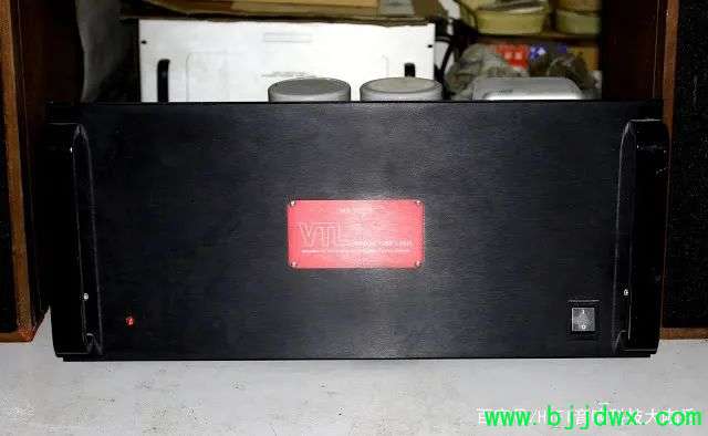

VTL MB-225 POWERAMP
编辑搜图
请点击输入图片描述
美制重量级的,两台一组,
使用 KT90 X16 ,6463(6350) X2 ,12AT7 X2.
编辑搜图
请点击输入图片描述
KT90 用1K2W 电阻并 接成3极管使用.
B+ 是 640V,(空载是674V)已用到极限,
编辑搜图
请点击输入图片描述
-偏压80V左右.静态电流是27.5 MA.输出约160W./8R.
ARC M300W 是用420VB+,65MA.6550C X8
