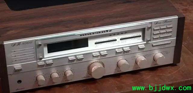

接修一台马兰士SR8000收扩机,采用木质机箱,铝面板,外观古朴。还带有耳机监听接口,这种机器我一般先插耳机测试,避免烧坏昂贵的喇叭。
插上耳机后,开机,屏幕没有显示,但是右边的信号指示灯有亮起,耳机里有很大的噪音。

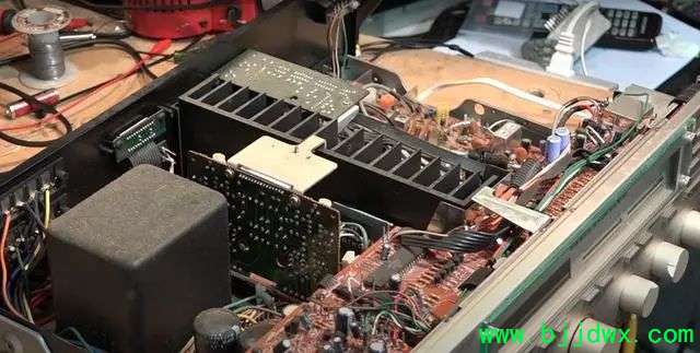

拆开外壳,发现功放内部真的很满,马兰士一贯的用料精良。
我一般都是首先看功放部分,发现黑色的铝散热片上,固定着STK080功率模块,这说明它需要两块才能组成立体声功放。STK内部是采用分立件搭建组成,音色要好过现在高度集成的D类数字功放。除非您要体积更小效率更高,家里欣赏音乐还是普通的A类或者AB类最适合。
再往面板看,可以看到数字调谐的微控芯片。
我这时,用很短的时间,连续打开关闭机器,间隔几秒钟。然后预判有无三极管或者电阻发热,这通常可以判断周围是否有短路的存在,因为数字调谐没有显示。
再看另一边,有一只斜着放置的转换开关,我想马兰士的质量应该人所共知,所以这个应该不会坏,对它的信任吧。

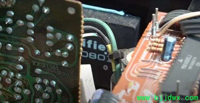

看电路图,这里有一个-24V电压,测量显然有一路没过来。
如上图位置,有一只标记801电阻,阻值应该为10欧姆。在关掉电源是一端电压有变化,另一端没有电压。有可能是它有问题我们把它更换掉,希望修复故障。
