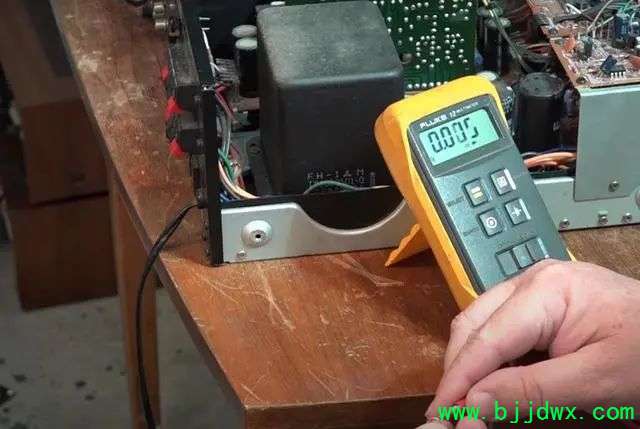

摘要: 接修一台马兰士SR8000收扩机,采用木质机箱,铝面板,外观古朴。还带有耳机监听接口,这种机器我一般先插耳机测试,避免烧坏昂贵的喇叭。插上耳机后,开机,屏幕没有显示,但是右边的信号指示灯有亮起,耳机里有很大 ...
46534548979

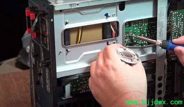

更换上电阻,焊接牢固。然后开机,没有冒烟,但是也不显示,证明我们已经离真相越来越近了。
看电路图,在这个整流桥附近有5只二极管,我们先检查这些二极管,看看有没有短路的地方。
当测量到瓷片电容附近的这颗二极管时,数字表发出蜂鸣声,说明这里有短路。
因为在线测量会有误差,我将二极管拆掉,用二极管测试档测量,压降接近于零,说明二极管确实挂掉了。
从其他旧设备上拆一只好的二极管换上。
再次打开电源,收音机显示屏已经正常显示了。
接着用WD40清理所有的切换开关,因为这些开关质量很好,但是时间久了会产生一层氧化膜,造成接触不好,好多问题是由此产生。再次收听电台节目,声音清晰明亮,修理至此结束。
总结一下,遇到此类古董机器,先不要着急上喇叭测试,避免万一功放部分有问题,造成更大面积的损坏,然后依据故障现象,理性分析故障可能部位,预判对于维修很重要,然后根据参数差异,逐步测量,排除可能损坏的故障元件,最后修复。由于机器年代久远,对所有转换开关电位器进行清洗,不然真的会出现许多奇怪的现象,相信您有耐心和扎实的电子线路功底,一定能修好电器的。
