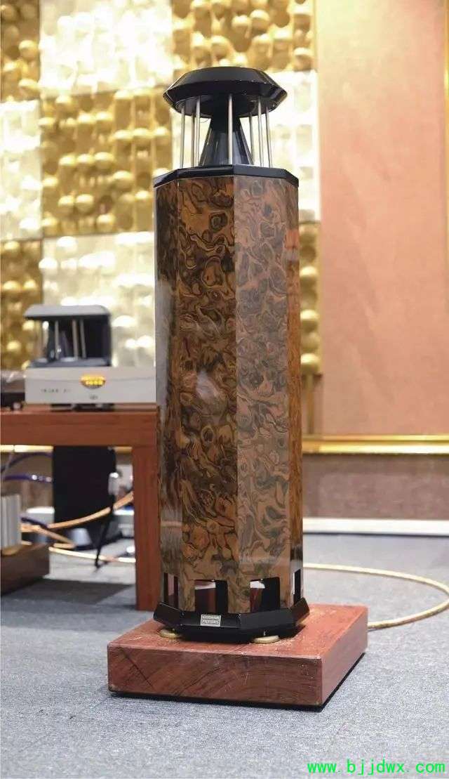

上图是German Physiks的360度发声音箱,其高音是锥形,有一个特殊磁路结构用来推动圆锥形振膜,振膜传播声波,又推动空气震动,另外振膜本身还会玩去震动。圆锥形振膜一端同音圈相连,一端通过折环与框架相连。位于圆锥形振膜顶部的音圈产生弯曲波,沿着圆锥表面以大于空气中声波传播速度而传播。
其低频在下面箱体内,低频从箱子底端发出,主要负责200HZ以下的低频声,因为200HZ以下人们的方位感不明显。箱体经过特殊设计,在狭小空间即可播放出震撼的低频。

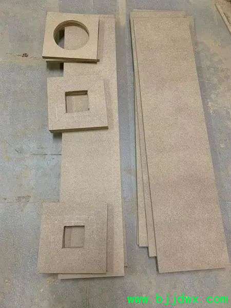

音箱结构参考长岗铁男的一个6.5寸双倒相式设计。

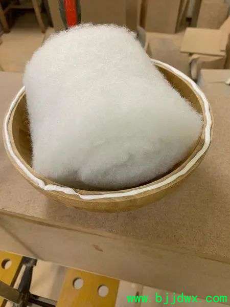

上面的球形音箱由两个IKEA沙拉碗组成。
音箱内塞一卷吸音棉。

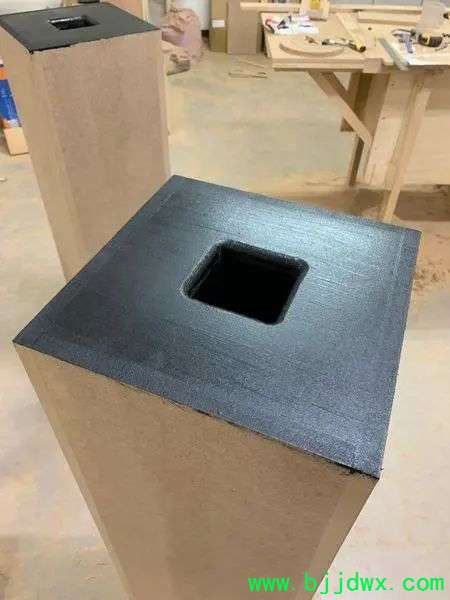

双倒相式音箱打磨平整,再将底部的倒相管修出倒角,整个音箱成正方柱体,四面对称。
音箱顶部安装可拆式面板,再将4边及圆孔修出圆弧倒角。
顶部面板接着用螺丝及胶水固定三根圆柱,用来顶着球形音箱。
双倒相式音箱的底侧及面板刷上黑色水性漆。
