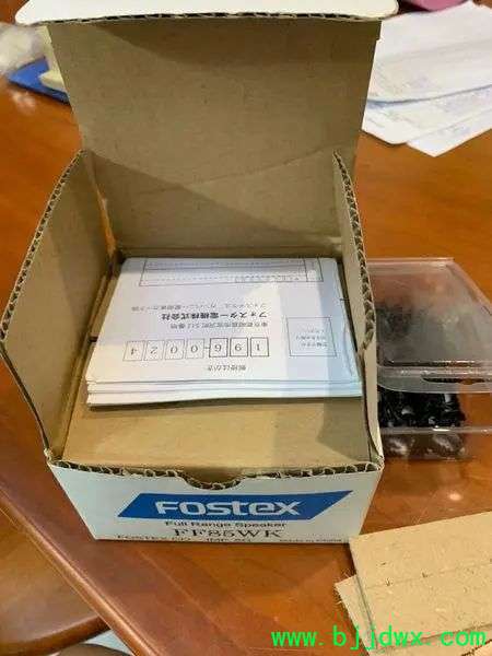

球形音箱的容积仅有3公升,所以最适合倒相式音箱的FOSTEX FF85WK,以便在有限的容积在,发挥出真实的声音。
FOSTEX FF-WK系列是专为倒相式设计开发的一系列喇叭,采用双层音盆,基层是长纤维组成,提供稳定性,表层则是采用备长碳混合短限位,提升传播速度。接线端子还镀金,实在是高档又美观。

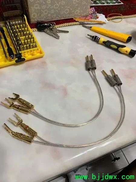

制作双倒相式音响和球形倒相式音箱之间的喇叭条线,以后要改为BI-AMP输入也完全没问题。

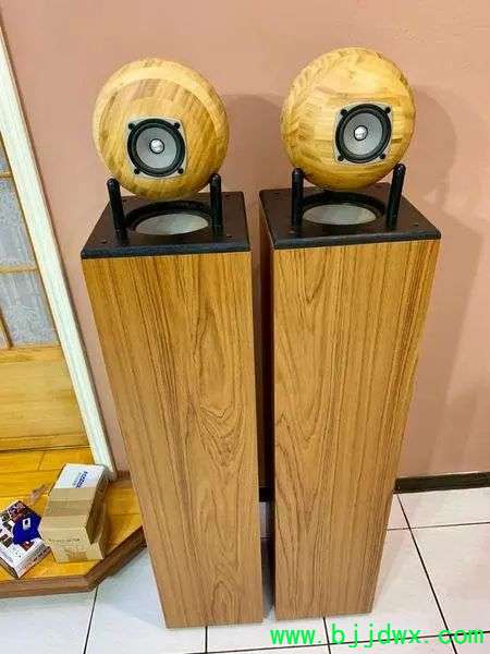

实际组装起来,外形独树一格,感觉也很美观。

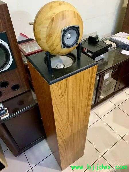

球形喇叭和双倒相式音箱之间由三根圆柱支撑,可以随意调整球形喇叭的倾角和指向,如果喜欢清亮,锐利的中高频,可以将球形喇叭转向听者,如果喜欢柔和,舒缓一点的效果,可以适度的离轴聆听。
双倒相式音箱高约105CM,球形音箱的中心约距地115CM。
实际开声试听,3寸的FF85WK清脆悦耳,直入云霄。搭配上无指向的FF165WK,低频音场开阔,如排上倒海之势从四面八方尽收耳内,颇具有剧院般的环绕感!
