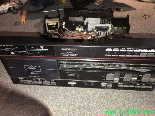

朋友收藏的一台SHARP VZ1500组合音响,自带唱机,因为唱机部分带自动翻面功能,而且采用了铁三角唱头,所以这台机子很适合入门听。但是出现问题也比较多。
常见,磁带不转,唱机不工作,长臂不运行切换开关老化,音量不能调节。此台机器是唱盘不转,由于此机器是采用皮带传动,朋友说当时拿到的时候还见它转过一次,估计皮带老化了。那么就开拆。
上面的唱盘部分是可以拆掉的,把唱盘上面的几颗螺丝拆掉,还有重要的一点就是唱片盖门后面有两颗螺丝,我就见到过有人询问为什么螺丝都拆完了,还是拆不掉,问题就出在哪个舱门铰链哪里还有两颗螺丝。
拆开后可见布局整洁,但是由于有唱片机存在的问题,所以显得复杂,收音机高频接收部分做了简单的屏蔽,这样对防干扰有很大的作用,还有熟悉的中波接收磁棒。
