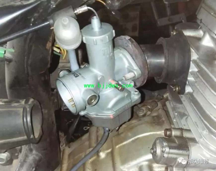

摘要: 话说这台被车主严重改装变异的春风狒狒在闲置一年后准备重出江湖,却在有油有电有压的状态下,一直无法启动。越想越觉得没道理,于是拿出缸压表以数据的方式进一步的确认缸压,这一测开始怀疑这么多年的维修经验了, ...
改装春风狒狒,恢复青春动力,展示不一样的维修过程

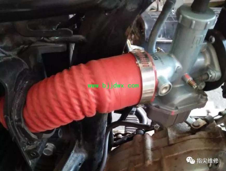

下图是改装好以后的状态。
改装完毕,启动车辆进行调试,明显感觉排气不够,给车主推荐解决方案为改小六角排气。可车主不喜欢直排,沒办法只能在原排气管上做文章。

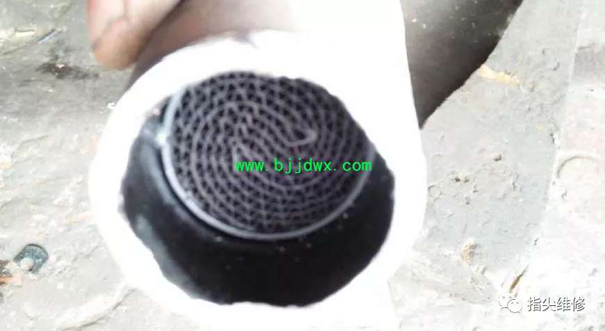

这种排气管很沉,属国三排气,为了达到环保要求,排气管内部放有一到两个触媒,于是打算割掉排气管内部触媒,以减少排气阻力。
取出一个触媒,复装。出去路试,一把油门出去,车子像那脱缰的野马,恢复了青春。
