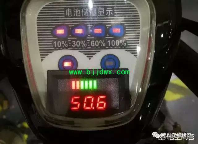

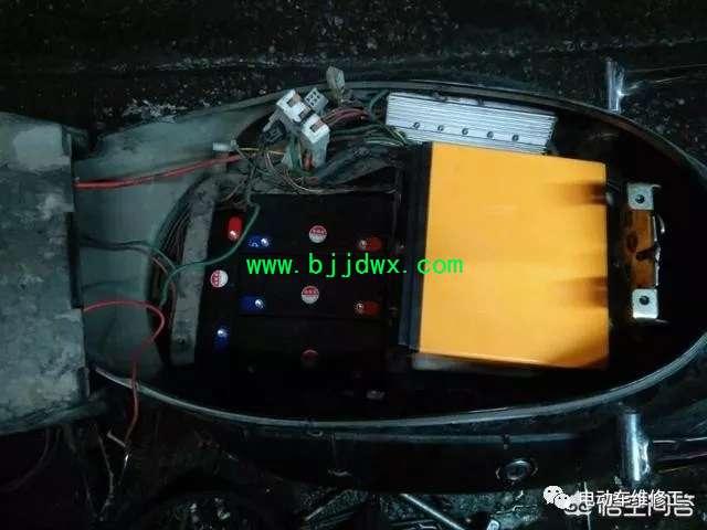

1.电源  首先得看电池,电量少的时候供电不足,动力下降。启动的时候看一下仪表,假如大幅度下降,低于正常值,说明供电有问题。检查是否是电瓶坏了,还是电瓶线接触不好,还有空气开关等
2.控制器  假如电量充足,看看是不是用的低速档,顺便看看轮胎有没有少气;控制器限速了,坏了,都有可能造成速度慢启动无力。

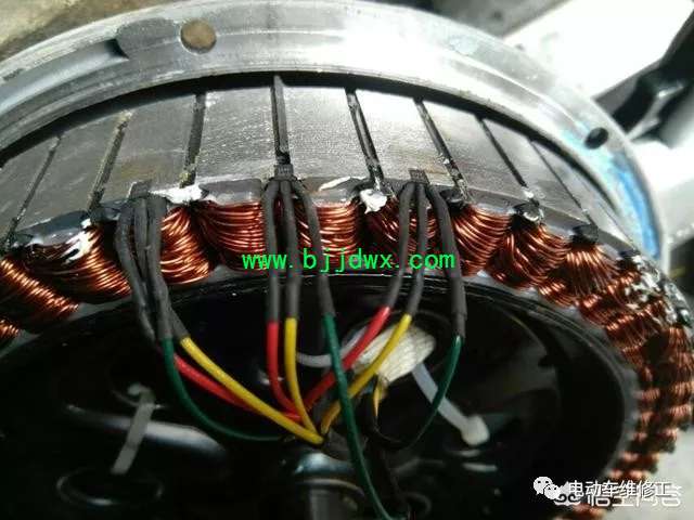

4.电机霍尔  电机霍尔是三个,可能坏了一个
建议先从电源查起,测一下电压,量一下电瓶的好坏。原因不是单一的,检查需要具备专业知识,交给修车师傅去做吧。
