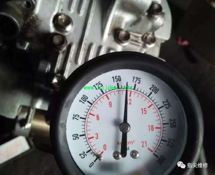

摘要: 话说这台被车主严重改装变异的春风狒狒在闲置一年后准备重出江湖,却在有油有电有压的状态下,一直无法启动。越想越觉得没道理,于是拿出缸压表以数据的方式进一步的确认缸压,这一测开始怀疑这么多年的维修经验了, ...

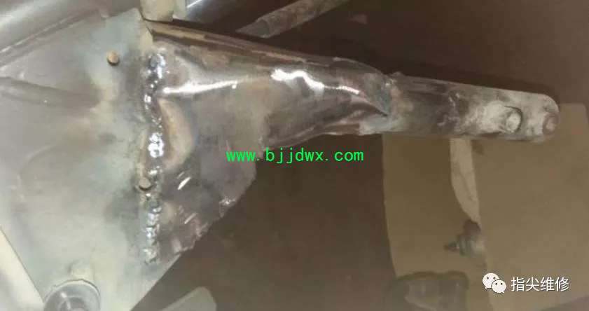

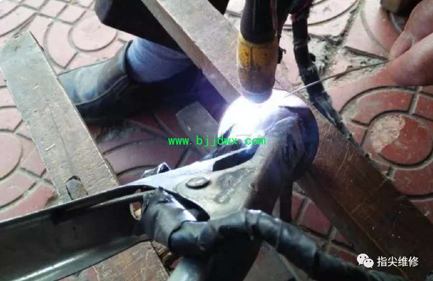

接下来再把车架用2mm厚的铁板进行强化,喷漆。

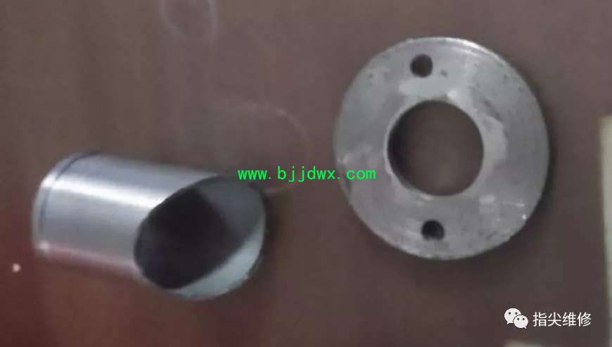

再把发动机抬回车架,复装完后一枪就来车了。由于化油器与接头的连接是临时的,还需想办法固定。这个化油器转接头要带一定角度,目测为40度才能避开车架。画好简易的电路图纸,打算在网上定做。
由于量的问题,网上开价为做一个300元。办法总比困难多!
找一个外径45mm水管切成35度斜口,上车床车一个法兰盘。
两者进行对焊。如下图。
进气口用42mm内径涡轮增压的管子连接进滤清器,转接头中间与车架连接,防止脱出。油门线改用仿EN油门线。
