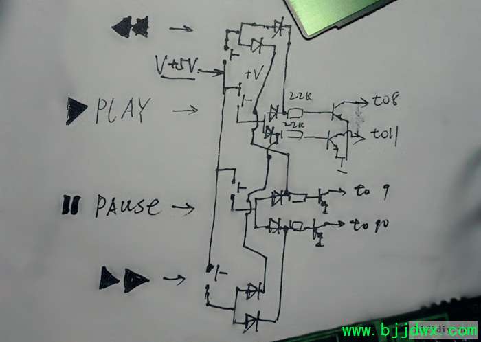

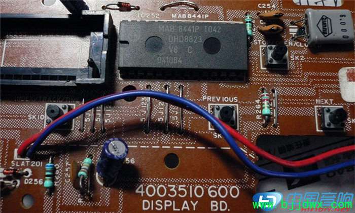

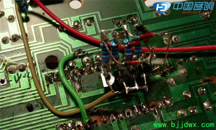

该机因MAB8441P T018损坏只能用MAB8441P T042代换,不过两个MCU控制定义不同,播放、暂停及快进退要同时接地两个管脚,我们DIY一下来解决问题 。
MCU控制DIY
MCU控制
MCU控制
