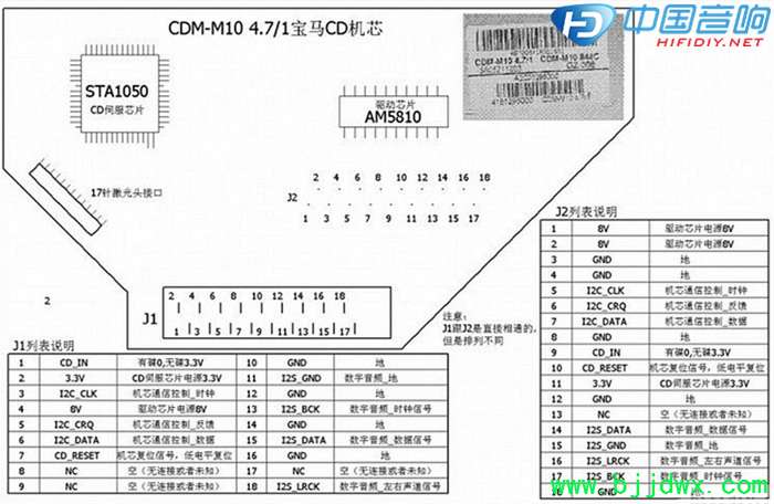

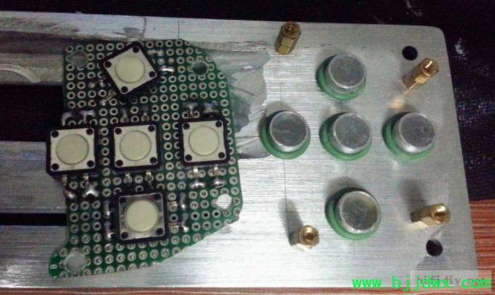

早在几年前就注册了论坛,一直潜水,今年才有时间发几篇帖子,这个CD机,花了我两个月的时间才改装完成,主要是因为没有资料参考,索性将它开源了!
前期一部分的制作在“汽车HIFI版块”(想从头开始看的请移步),后来想想还是将它改装变为家用,在外观也没有一点汽车音响的风格,好不好听不好说,反正不难听就是了。此外的好处是可以提供一种新的玩法。需要准备的工具也简单,手电钻加手提砂轮机即可。
需要程序的请【点击此处】,有兴趣的烧友可以一试!
电路图
电路图
