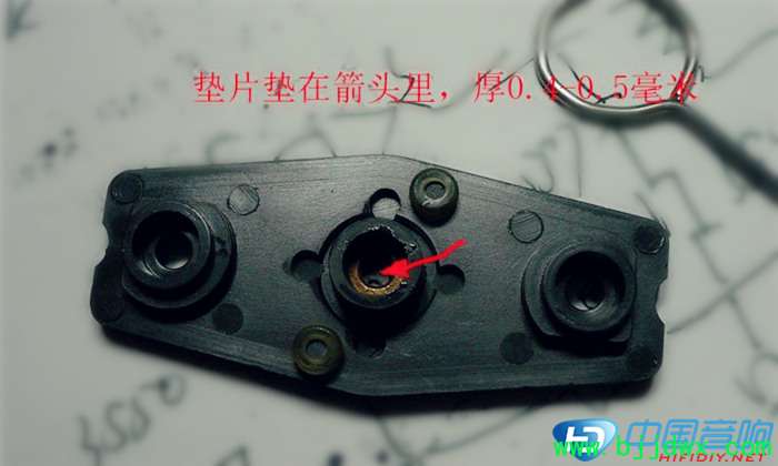

先准备些塑料薄片,最好是尼龙,没有用X光片也行,垫片厚度在0.4左右比较合适。
垫片
拆开CDM2电机底部的轴承座,在圆孔底部垫入垫片,别忘要加点白油做润滑。
安装垫片
安装垫片

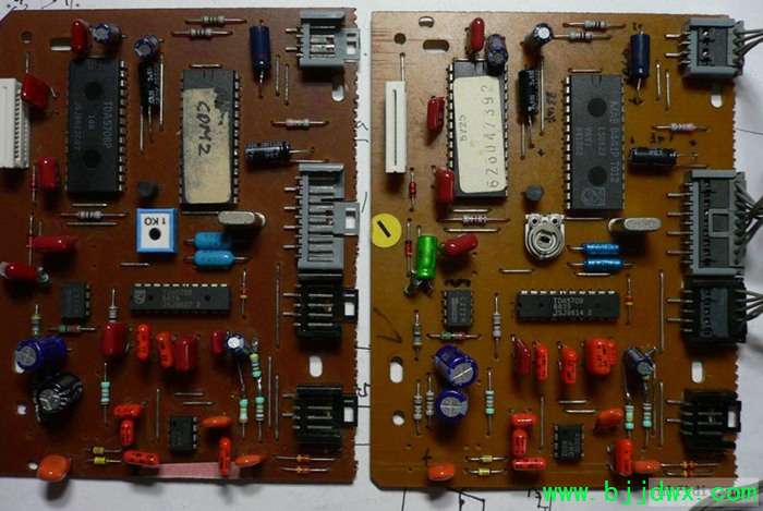

两种单调整的CDM2板,左边的用CDM2可读盘,右边的装CDM4勉强可以用。上机前把1K的电位器调到最大,实测,经过加垫后两种板子都能用于CDM4光头。
CDM2板调试

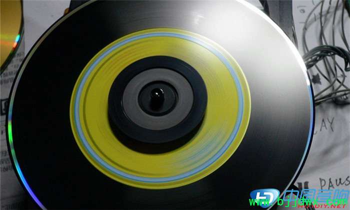

读黑胶盘及刻录盘都读的很好。
CDM2读碟
