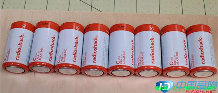

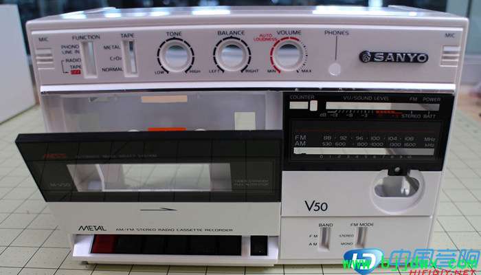

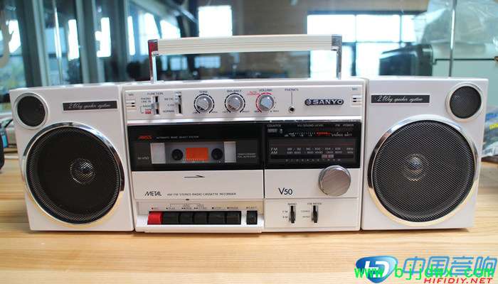

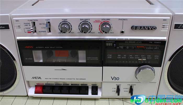

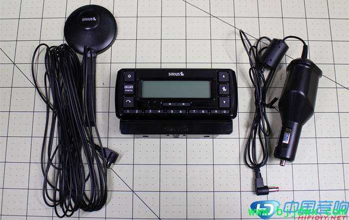

从易趣网上淘到了一个旧三洋收录机,加上我的天狼星XM无线接收器,再准备些材料,比如(8x) C电池、电工胶带、热缩套管、螺丝、胶合板等等。预先做好设想,就准备动手改造吧!

因为可能要加装一个音频适配器,所以在改造XM接收器时需要一个更紧凑的解决方案。

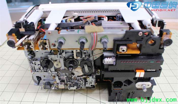

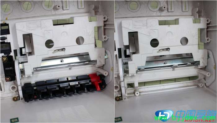

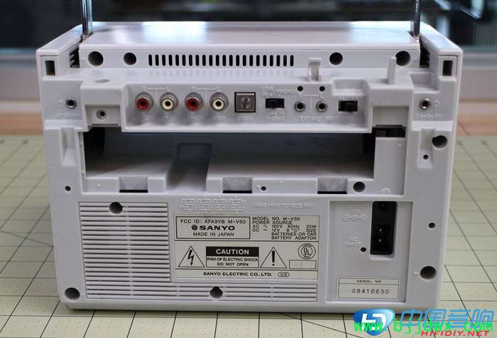

在不做破坏性改装的前提下,得想办法安全地卸掉磁带盒,在我想重新装回时能保证其原始状态。寻找可见的接缝、螺丝,先解构卸下容易脱落的部件!所幸旋钮和开关盖都很容易弹出,还有天线。记好拆除的步骤,也方便日后的重装。

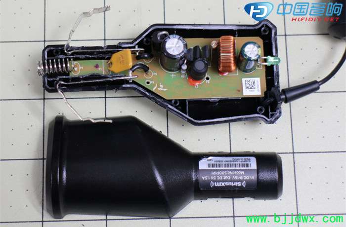

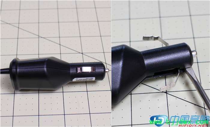

先修改电源。XM无线电内置的电源适配器是直接插插座,所以需要稍作修改。
首先弹出弹簧触点,可以借住平头螺丝刀。撬开时可用老虎钳沿着接缝处轻轻挤压,但要注意手劲不要挤压到里面的电路。
收音机改造
收音机改造
收音机改造
将两根导线切剥程一英尺长,然后焊接电源线,注意用热缩套分隔开,缠上电工胶带。处理完后检查电池触点电路,确定哪些连接到电源线、地线,开始焊接。
