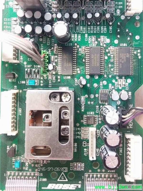

重点关注主板,金属壳包裹的就是遥控器的接收模块。
bose lifestyle MUSIC SYSTEM主机
上面有3颗IC。最右边的TEA6422是音频矩阵开关,6立体声输入3立体声输出。是各种输入切换关键芯片。左边和中间都是TDA7313,电子音量控制芯片。两片    分别对付两个播放区域就是后面板的SPEAK ZONE1/2。两片7313使得两个ZONE的音量独立可调。中间一个4556A一个3404A 其中一个是耳机放大。另一个干什么用不知道。

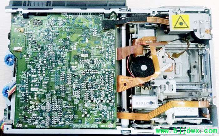

CD模块,正面没有什么可看的,机械结构。要上电动作起来才有看头。我们主要来看电路部分。

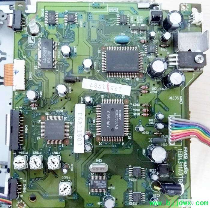

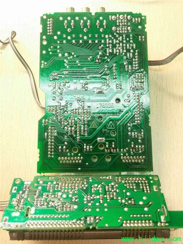

线路板翻过来看,SONY的方案,NEC的MCU做主控,CXD2507是CD伺服,下面中间的是DAC:SM5874AM  早期的∑-Δ芯片,44.1K,8倍超采样。差分输出。下边右边两个4650运放做左右声道的LFP,电源和信号都通过那彩虹扁平线传输。
