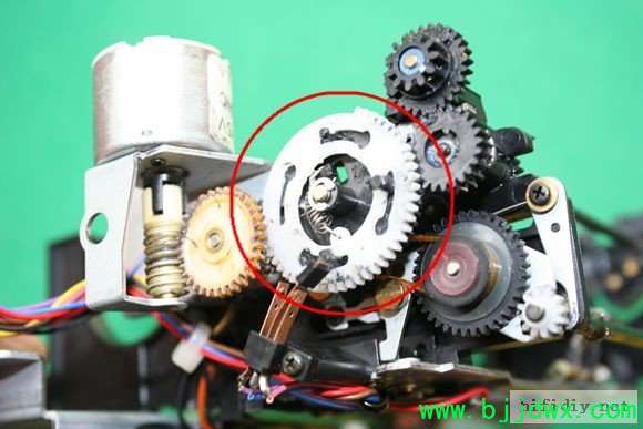

近日收到一台东芝XC-1000DT的DAT,查询了下资料发现它与爱华XD-001、索尼DTC-1000ES和松下的SV-D1000都是第一代DAT机器,现在比较少见了。

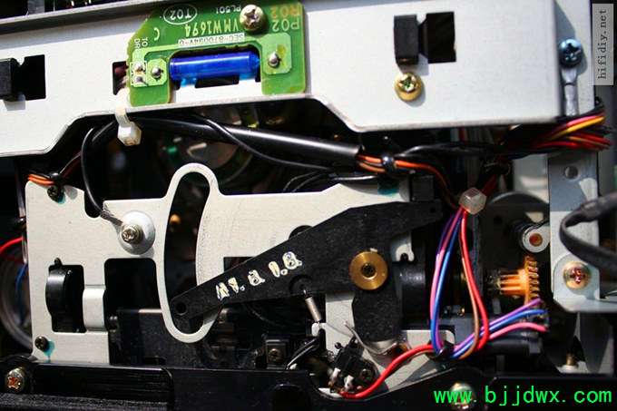

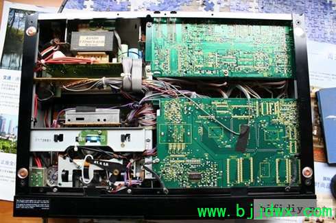

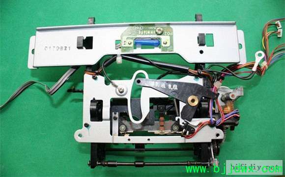

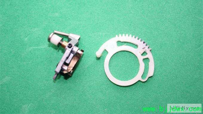

这台老机器的外观保持的相当不错,铝合金的面板,上面和两侧都是铝合金的,打开机器,看到机器里面有一盒DAT带子,通电机器能显示,但不能取出DAT带子,经检查确认是机器内部两个零件已经脱落,一个塑料齿轮已烂。观察这个齿轮应该是出盒系统的组件,所以机器不能出带,于是开始拆解机器。
东芝XC-1000DT DAT
东芝XC-1000DT DAT
东芝XC-1000DT DAT
东芝XC-1000DT DAT
东芝XC-1000DT DAT

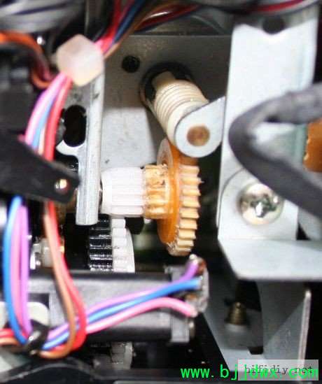

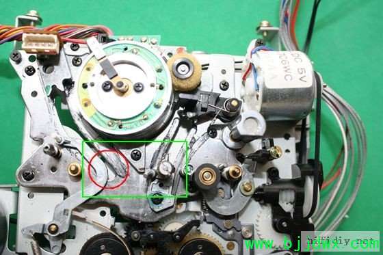

先来解决齿轮的问题:
先确认上齿轮片的位置,再来修复。
东芝XC-1000DT DAT
这里采取组合的办法,修复齿轮,装上可正常使用。
东芝XC-1000DT DAT

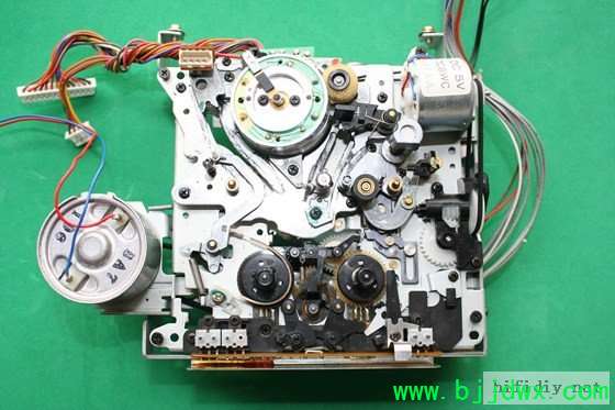

接下来要修理主要的机芯了:
先看一下拆开的机芯情况——要把机芯的导带轴装上去。
东芝XC-1000DT DAT
