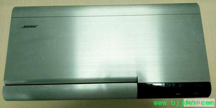

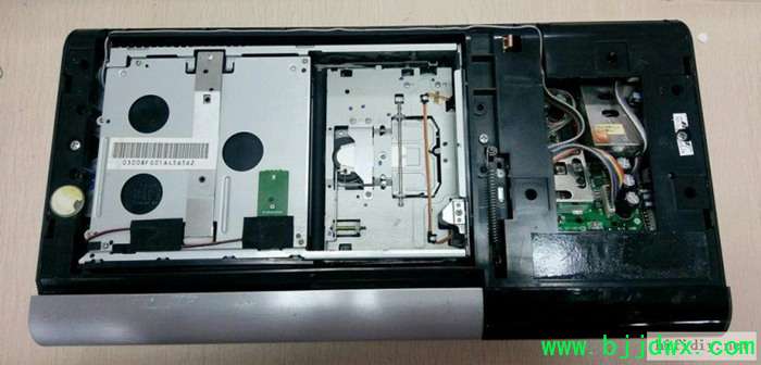

首先来张正装照,时代久远的二手货,表面无数划痕,还有氧化的点。铝合金盖子得用蛮力扳开,不要用工具,那样的话会变形。我还指望复原后继续玩玩。
bose lifestyle MUSIC SYSTEM主机

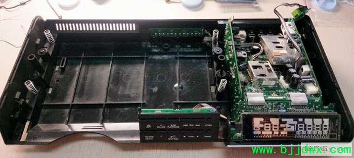

机身有4个塑料倒钩,是用双面胶黏在顶盖上的。我打开的时候有一个脱胶了。图中左边可以看见脱下的双面胶。
取掉3个螺丝和1个弹簧,就可以拿掉塑料上框。注意弹簧边上一个螺丝不要拿掉,那个固定了一个铁片,前面的盖子有个吸铁石,吸住这个铁片就盖上了。拿掉塑料筐和CD模块就下面这样了。

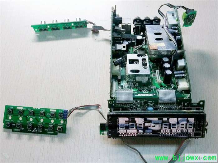

取出右边的电路板,电源、收音机、音源切换部分都安置在这块。

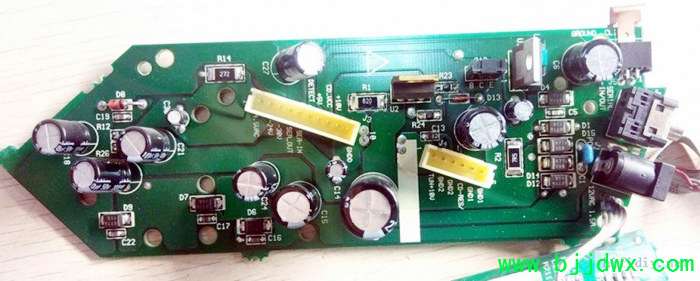

电源板,12V交流进来后经过一个桥堆整流滤波。LM317稳压,数值没有量。还有一个LM7810提供一个10V。另外还有输出负压给VFD显示屏。

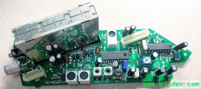

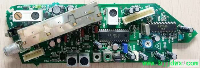

收音机模块,一个高频头。LA1851数调芯片,LM7000数字PLL。

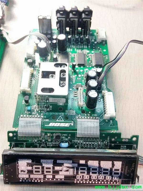

主控板,背面没有什么花头,主MCU估计在VFD下面。
