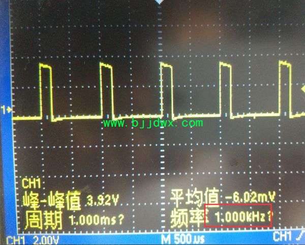

最后的到波形,在示波器上显示如下图所示:
如果想修改占空比,直接在程序里面修改下面这句即可。
if(time<=30)//占空比%30,可改占空比
当然我们可以加入其它的手段来动态改变占空比,比如按键,上位机等。
