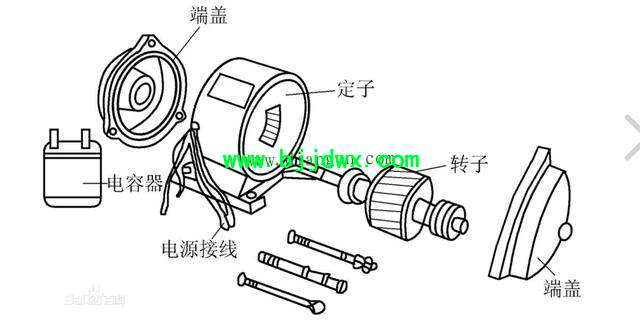

我们先看一下单相电机的结构
分解图

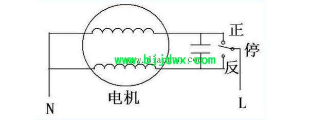

单相电机通电以后,电机会形成一个交变磁场,这个交变磁场又分解为两个同速度,但是方向不同的两个磁场,这个时候转子是不动的,相对静止。但是只要给它一个外力,它就会顺着受力的方向旋转起来。所以加了个起动绕组,它和主绕组空间上相差90度,另外再配个电容就可以实现正反转。
这是它们之间的关系

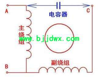

所以我们只要通过测量,A,B,C三个点之间的电阻就可以判断内部的结构,阻值大的一组A和C其实是主副绕组串联的结果,所以剩的一根线B就是公共端,A和C两端其实是电容的两端,切换这两点可以实现正反转。电容两端和公共点之间分辨测电阻,一般阻值大的是副绕组,阻值小的是主绕组。
电容两端切换实现正反转

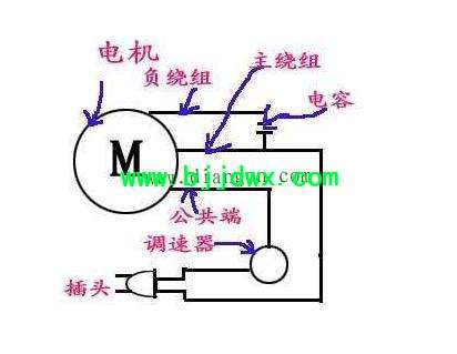

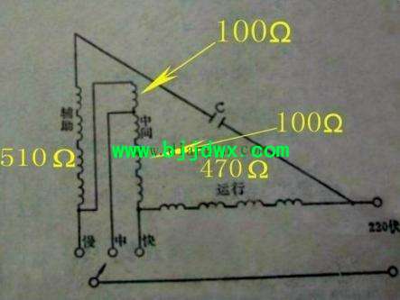

其实是加了电阻实现调速
调速器的位置可以理解为电位器,可以改变电阻调速

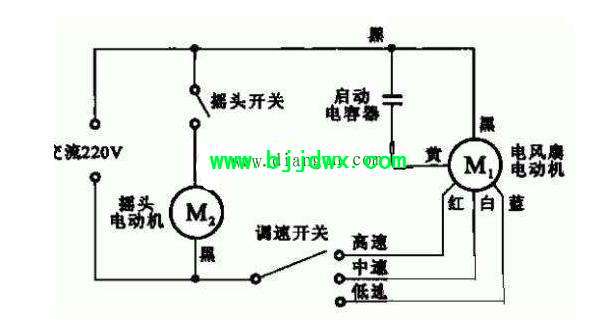

这样看就一目了然了,黑色一般是公共端
