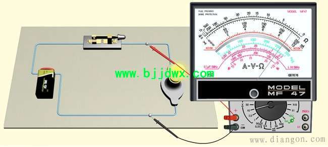

作为电子入门者,正确使用万用表是最基本的技能,本文主要讲解如何用指针式万用表测量直流电压。
本站家电维修网https://www.bjjdwx.com/是以家电维修技术交流为中心的技术论坛:当测量的直流电压在 101000V之间,转动开关至所需电压挡。
第二步:当测量直流 电压在1000-2500V 时,开关应旋至直流 1000V 位置上。
同时红表笔插头则插到对应的插座中。
第三步:测量时转动开关至所需电压挡,测试笔应并接于被测电路中。如果不知道被测电压的范围,可先用较大的量限试测出大致数值后,再转到相应量限测量。
    注意:测量时,使指针位于满刻度的 2/3 处,测量精度最高。如果不知道被测电压的范围,可先用较高的量限试测出大致数值后,再转到相应量限测量。测量直流电压时,黑色测试笔应接低电位点,红色测试笔应接高电位点。
