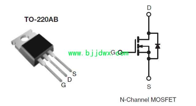

一、MOSFET简介
■MOSFET的全称为:metal oxide semiconductor field-effect transistor,中文通常称之为,金属-氧化层-半导体-场效晶体管.
■MOSFET最早出现在大概上世纪60年代,首先出现在模拟电路的应用。
■功率MOSFET在上世纪80年代开始兴起,在如今电力电子功率器件中,无疑成为了最重要的主角器件。

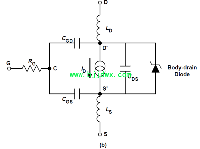

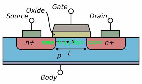

二、MOSFET的简单模型

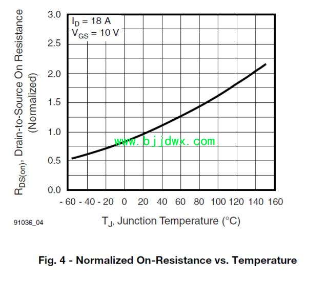

■导通电阻的温度关系:
■MOS的导通电阻随温度上升而上升,下图显示该MOS的导通电阻在结温为140度的时候,为20度时候的2倍。

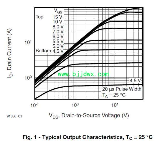

■驱动电压和导通电阻,最大导通电流之间的关系
■从下图可以看到,驱动电压越高,实际上导通电阻越小,而且最大导通电流也越大

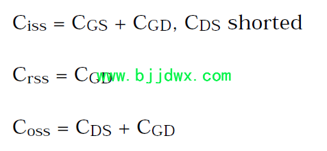

■MOSFET的寄生电容
■这三个电容的定义如下:

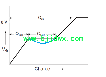

■MOS的寄生电容都是非线性电容,其容值和加在上面的电压有关。所以一般的MOS厂家还会用另外一个参数来描述这个特性:
■用电荷来描述

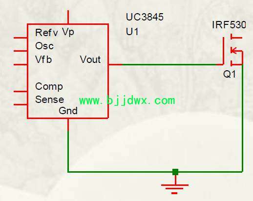

■MOSFET的低端(low side)驱动:
■所谓低端驱动,就是驱动电路的参考地,就是MOS的S端。
