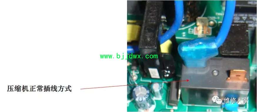

摘要: 以H变频分体挂机为例一、室内电控市电输入:L、N输入,L线插主继电器(输入输出具体接法一定要参照接线铭牌,因继电器本体上面的两个插片都有位置号或者对应PCB上有位置标识),N线接双插片。二、室内电控接线铭牌三 ...

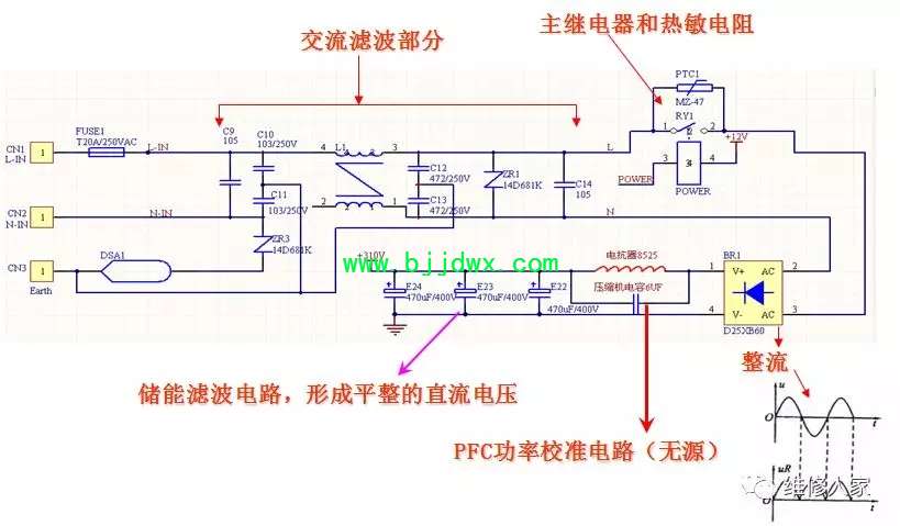

十二、室外电源电路热敏电阻
1、热敏电阻与主继电器并联,控制芯片开始工作前,主继电器是处于断开状态,热敏电阻工作,
2、主继电器闭合后,热敏电阻短路不工作。如果继电器在压缩机开启时未闭合,热敏电阻会发热而断开,起保护作用。
十三、室外电源板主继器

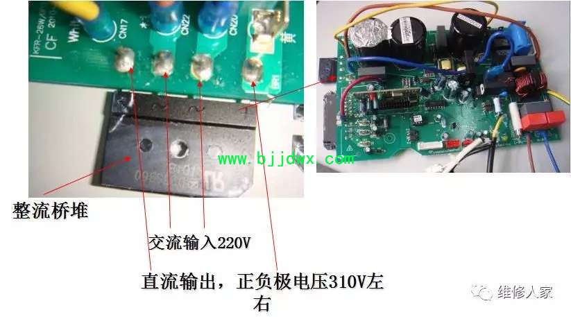

十四、整流电路、PFC电路
十五、室外电源电路原理

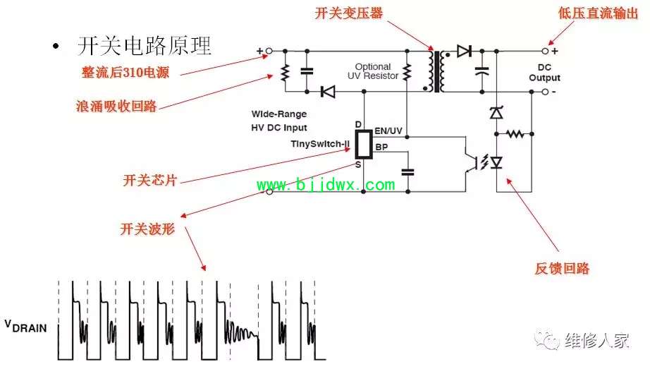

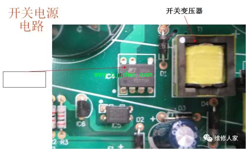

十六、开关电源电路
十七、开关电源电路原理

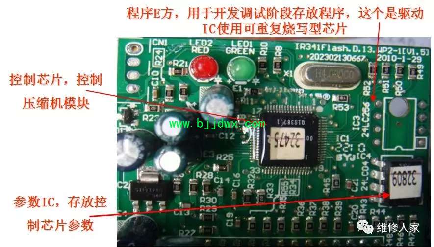

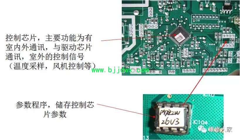

十八、控制芯片
十九、驱动芯片

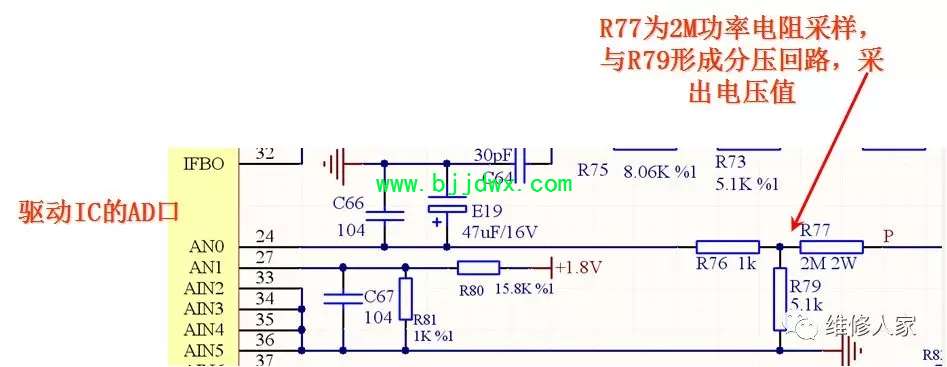

二十、高压,低压保护检测电路原理:
直流母线电压保护检测电路
经过这样的分压电路,由驱动IC计算出实时母线电压

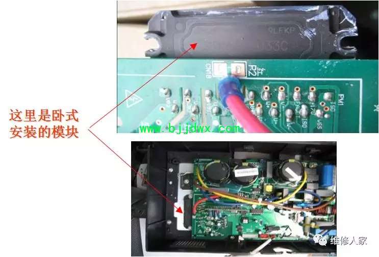

二十一、 IPM模块:
二十二、变频IPM模块保护:

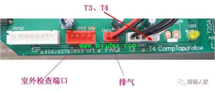

二十三、室外变频小板检测端口:

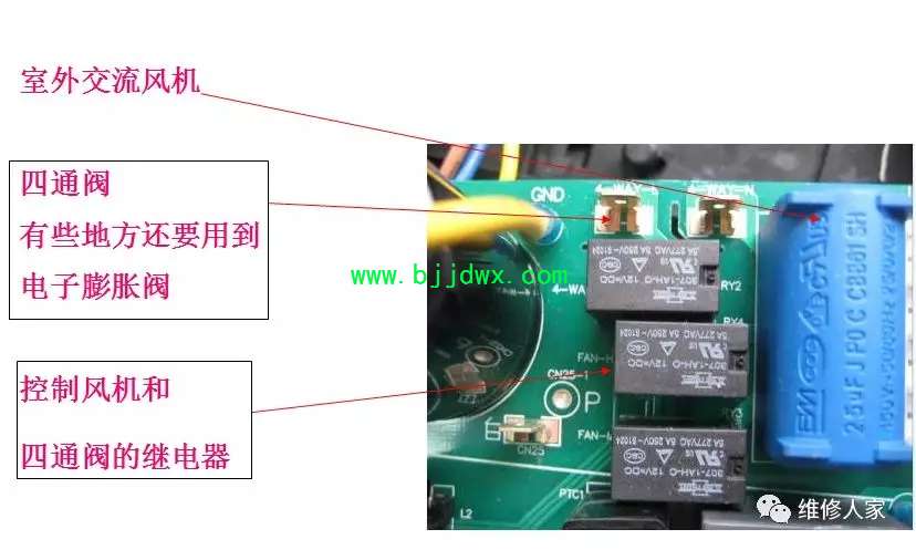

二十四、室外风机、四通阀端子:
