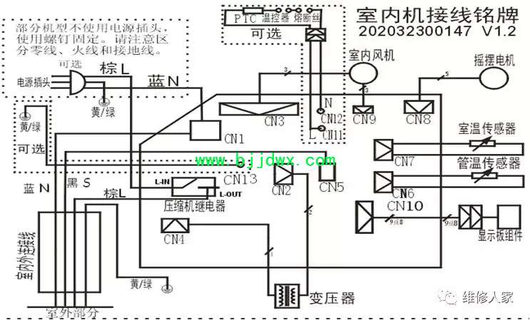

市电输入:LN输入,L线插主继电器(输入输出具体接法一定要参照接线铭牌,因继电器本体上面的两个插片都有位置号或者对应PCB上有位置标识),N线接双插片。
二、室内电控接线铭牌

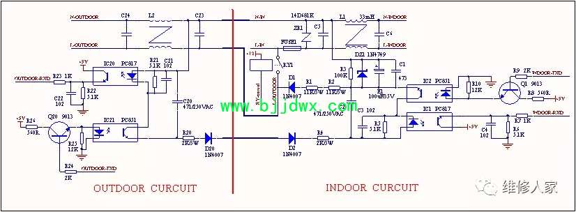

三、通讯电路:强电电流环

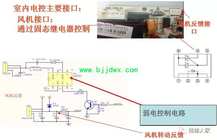

四、风机失速控制器件功能

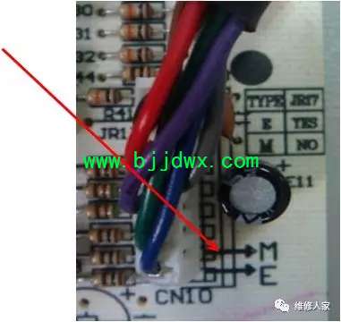

五、H系列主板兼容性
显示接口:兼容HM变频

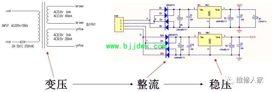

六、 H变频挂机为线性电源电路
七、线性电源电路原理

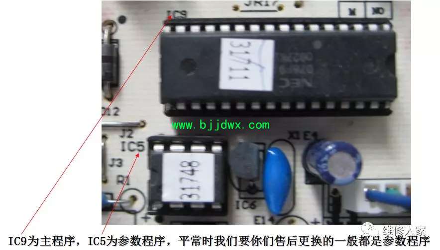

八、主控芯片

十、通讯电路
十一、强电通讯电流环原理
