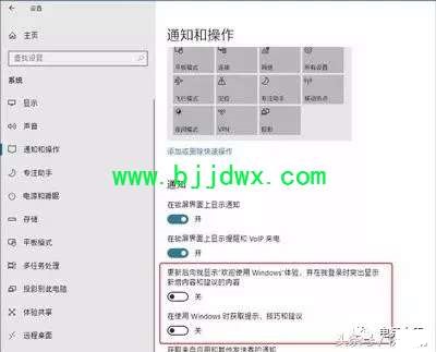

2. 通知中心广告
进入系统桌面后,往往会在右侧的通知中心显示一些推广信息,这就是通知中心的广告。
如何关闭:
“设置”→“系统”→“通知和操作”,在右侧中,找到“更新后向我显示欢迎使用Windows体验”与“在使用windows时获取提示、技巧和建议”选项,然后将这两个关闭即可。
