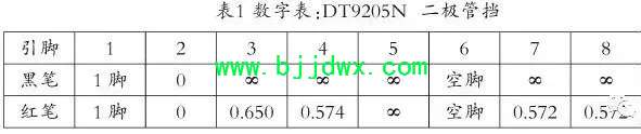

下面分析电路板烧焦了,可限流电阻没被烧坏的原因。为探究结果,拆出电源模块U2(PN8124F,该模块封装与引脚功能见图2),观察该模块外表还蛮完好,又怀疑电解电容C19有问题,拆出C19测量,其容量为3.9μF。观察这两个元件正面电路板还完好无损,如图2b所示。仔细对模块PN8124F进行离线测量,实测数据见表1。通过表1可知,该模块基本完好。
分析后认为,要是IGBT管先击穿,就会先烧断保险丝,切断市电进入机器而不会引起电路板烧焦,本例应属于电路板先烧焦,导致电源工作异常,使驱动电压异常,进而使IGBT管击穿。既然烧焦部位的电解电容和模块基本完好,怀疑该故障应属于电路板因表面或内层存在杂质而漏电乃至击穿。即使滤波电容和模块完好,但因为烧焦时产生的干扰杂波影响到驱动电路,最终导致IGBT管击穿损坏。
