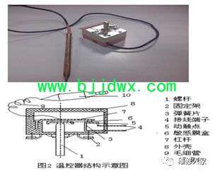

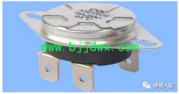

4、限温器
限温器:万一温控器失灵后,水温继续上升,升至某一温度时限温器动作,切断电源确保安全。祈祷防干烧、防超温的保护作用。待排除故障后,只能手动按钮使其复位,才能继续使用。温控器和限温器共同作用,可以确保电源和电热水器全极断开。

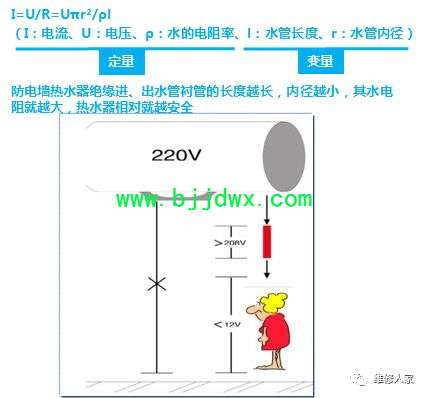

5、防电墙
防电墙:利用水本身所具有的电阻,通过对电热水器内通水管材质的选择,控制管径和距离,以实现增大水电阻从而实现隔电作用。
作用:
1、隔绝内胆中因发热管漏电致使水中带电的电流。
2、隔离因地线带电或水管带电而对淋浴者带来的伤害。
防电墙就是在热水器和人体间加了一个水电阻,类似于电流中建造了“三峡大坝”。

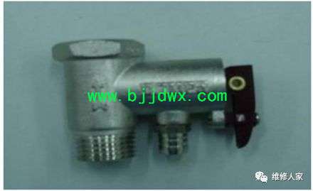

6、泄压阀
现状:不同地区的水压不同,同一地区不同楼层的水压也不相同
问题:水压过低会造成洗浴水量小,水压过大对内胆的损伤就过大,影响使用寿命。
泄压阀:可起到单向出水、防止内胆中水压过高的安全保护以及排空作用。
工作原理:当发热管加热时,内胆中的水在密闭状态下,压力会升高;或者温控器和限温器损坏失效,水温到达设定温度后仍不切断电源,继续加热,压力也会升高,经安全阀泄压后内胆中水压一般不超过额定压力(我公司定为0.75MPa)。

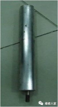

7、镁棒
作用:净化内胆中的水质,保护内胆不被腐蚀。
原理详解:当水呈酸性时,镁会首先与水中的酸根发生作用,或者说,它先被腐蚀。水中酸根与镁作用后生成镁盐,保护了内胆不被腐蚀破坏。

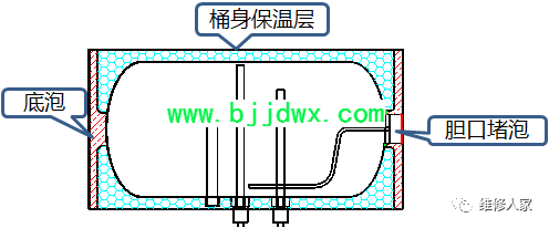

8、发泡层
常识:聚氨酯发泡材料具有:质量轻、导热系数低、耐热性好、耐老化、容易与其它基材黏结等优异特性,但价格昂贵。
发泡工艺:美的电热水器保温层采用最先进360°聚氨酯整体发泡技术,形成一层致密的发泡层,且保温层一体成型,进一步减少热量的损耗。聚氨酯整体发泡层厚达4—6CM

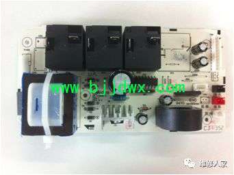

9、电路板
作用:集成电路,电热水器功能的主要操控界面和指令发出场所。
详解:美的电热水器所采用的金刚电脑板,可以实现130-280V的宽电压启动,电压不稳也可正常使用。配备多个防雷元件,大大提高电脑板的稳定性和可靠性。
