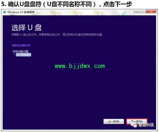

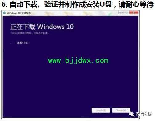

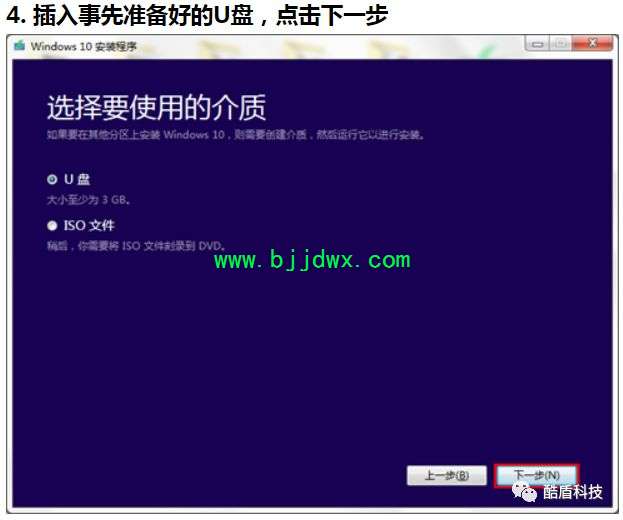

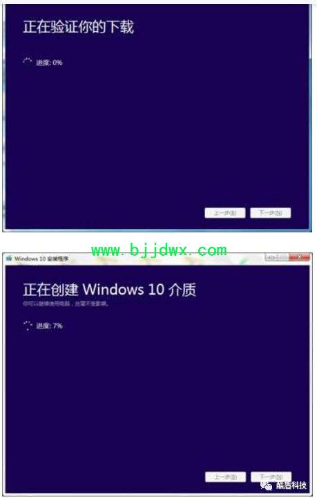

2. 下载到本地,双击图标运行程序(测试机是X64 所以运行的是64位版本)

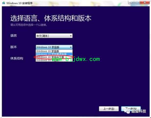

3. 选择语言-中文(简体)、版本-Windows 10 家庭中文版图倒数第二个(Windows 10 家庭单语言版及其它版本会需要安装密钥以及激活问题)、体系结果-64(x64),点击下一步
DELL OEM版本为(Windows 10 Home (64bit) Single Language Simplified Chinese)

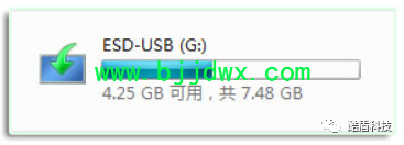

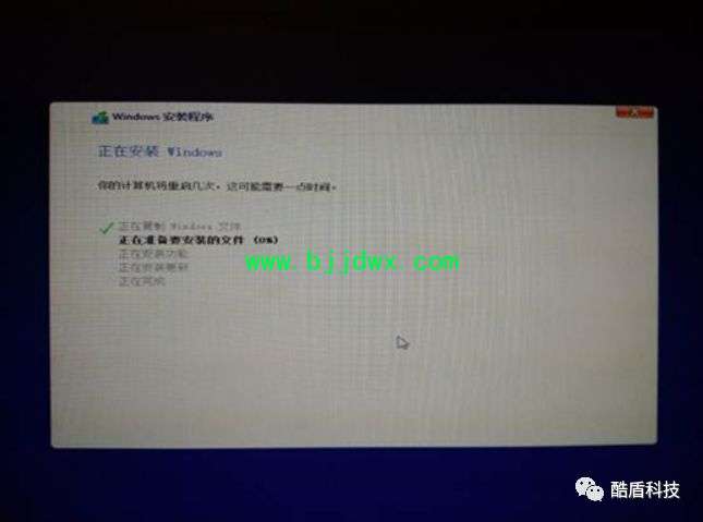

7. 制作好U盘后,将系统镜像U 插入故障机器 开机F12 安装系统即可

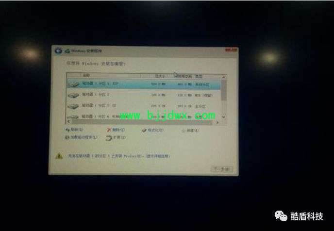

8. 按照安装步骤进行安装,此版本Win10 为安装版 可以出现分区界面,可以选择安装盘符
9. 选择需要安装的硬盘盘符,点击下一步
注意:OEM HOST 版本Win10 系统 为恢复版系统,不会弹出分区界面,不能选择安装盘符
