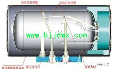

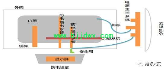

一、电热水器工作原理
在电热水器内胆贮满水后,接通电源,电热水器内胆的加热管将内胆中的水加热,当加热到所设定的温度时,自动断开电源,加热管停止加热,整机处于保温状态。当内胆中温度降低到某一温度时,加热管再次通电加热,这种状态自动循环往复,以便热水器始终有热水使用。
总述:储水----加热----保温----加热

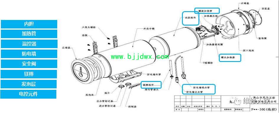

二、关键零部件

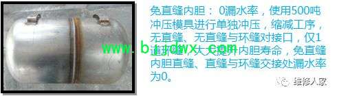

内胆
1、内胆
作用:储水
主要分不锈钢与搪瓷两大类,必须有一定的承压与防腐蚀力搪瓷内胆由优质钢板内涂高石英的搪瓷构成,具有机枪的抗压和防腐蚀能力搪瓷分为湿搪和干搪两种喷涂方式,我司目前采用的是湿搪的方式。

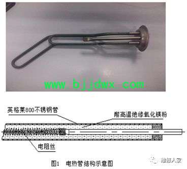

2、加热器
1)、金属外管:
u作为内部绝缘介质(镁粉)和发热丝的外壳,防止潮气和水浸入,
u达到设计需要的形状,
u将发热丝产生的热量传导给水。
采用国内最优秀供应商首钢的SUS310S带材(0.5mm厚)
2)、发热丝:
u电热管的核心部件,通常情况它的寿命决定了电热管的寿命。
u将电能转化为热能。
u采用国内最优秀供应商丹阳金运的铁铬铝发热丝
3)、绝缘介质:
u作为内部绝缘介质(镁粉),防止发热丝与外管接触,
u将发热丝产生的热量传导给外管。
采用国内最优供应商上海振泰的高温A级镁粉
3、温控器
温控器原理:当内胆中水温加热到某一设定温度时(一般为75度),通过感温元件测温控制自动切断电源,当水温下降到某一温度时,又自动接通电源,使热水器水温保持在设定值,确保热水器始终有热水供应。
调温范围:30-75度
