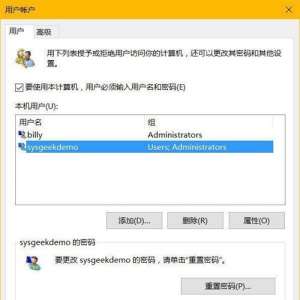

1、我们点击鼠标右键开始菜单,在弹出的菜单中点击“运行”,或者“Win + R”快捷键打开“运行”,在运行的输入框输入“netplwiz”命令打开「用户账户」管理窗口。我们双击在登录界面隐藏的用户名,如下图所示:

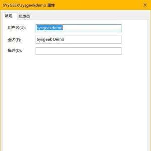

2、即可查到与全名所对应的用户名,如下图所示。

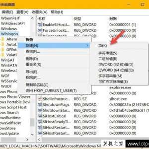

3、我们再使用“Win + R”快捷键打开「运行」,在运行的输入框输入“regedit ”命令来打开注册表管理器并定位到如下路径:
“HKEY_LOCAL_MACHINE\SOFTWARE\Microsoft\Windows NT\CurrentVersion\Winlogon”
4、我们右击 “Winlogon”,选择新建一个名为 “UserList” 的项,如下图所示。

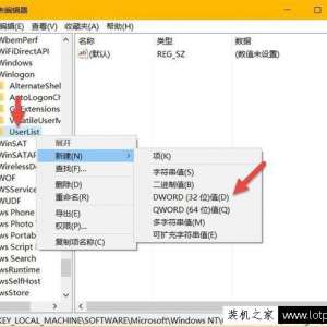

5、在新建的“UserList”项上右击,弹出菜单之后选择“新建”一个 DWORD(32位)值,值名填入要隐藏的用户名,再并其值设置为“0”即可。
Win10怎么设置隐藏管理员账户?Win10系统设置隐藏账户方法
注意:UserList中创建的32 位 DWORD 值名必须和netplwiz 工具中查到的登录名完全一致才可以,如果你不需要再登录界面隐藏账户,那么将相应的值直接修改为“1”即可搞定。
