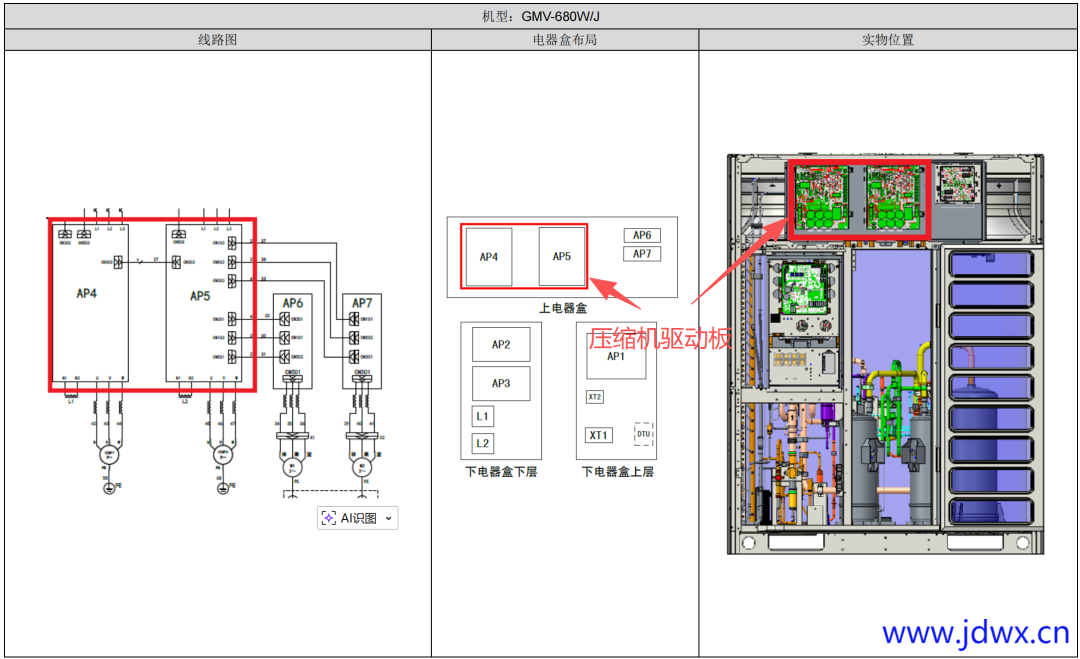

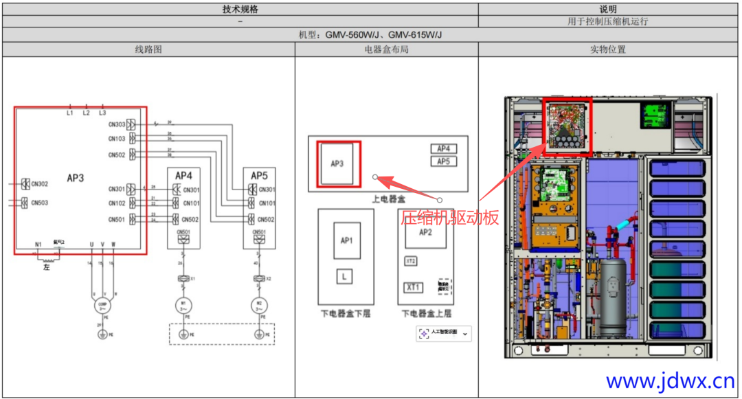

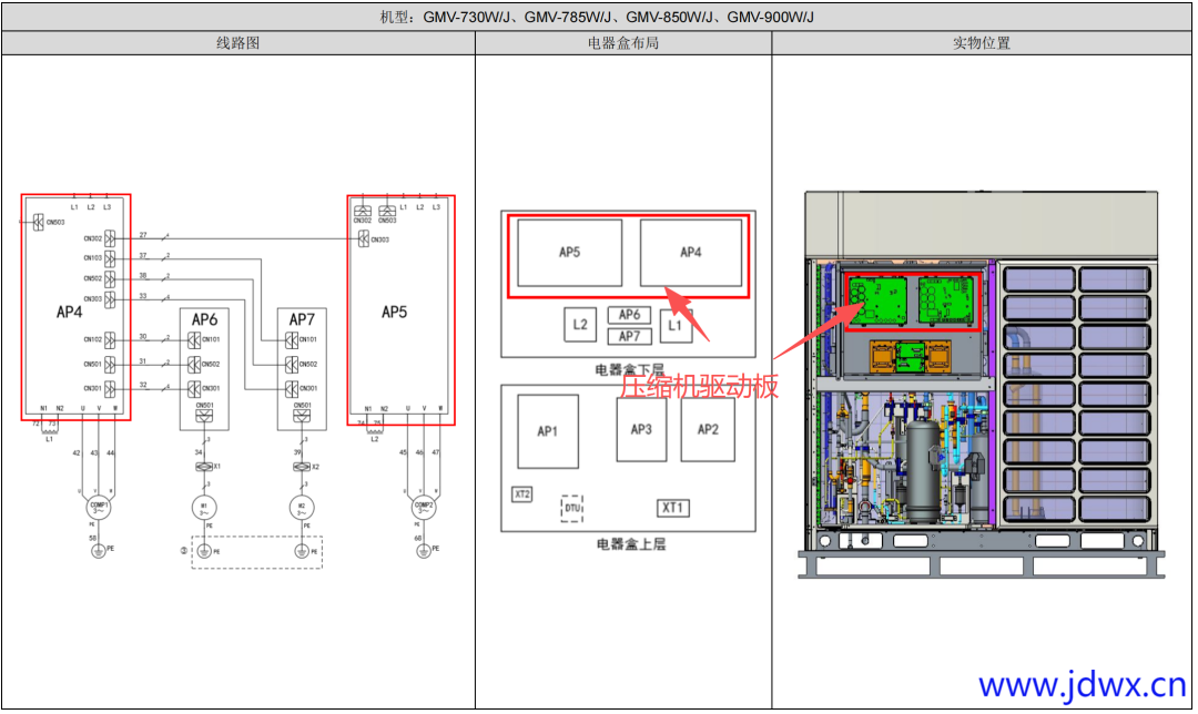

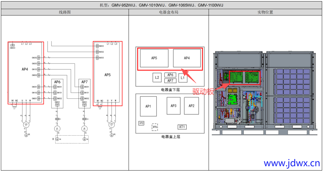

格力GMVES6压缩机驱动板
用于控制压缩机运行,当外机报P5、P6故障代码,请排查压缩机驱动板(模块)

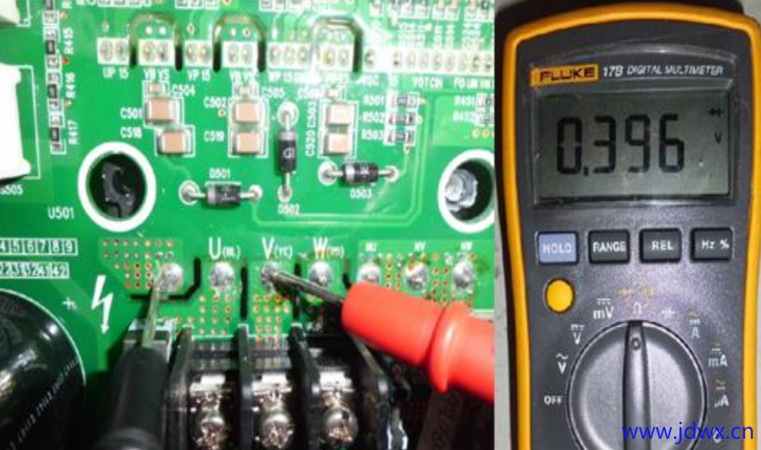

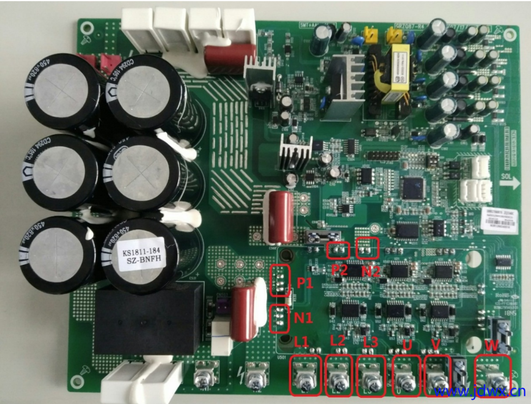

a0e7b0fd405063ebfd82454066f78cfd.png (1) 检测前准备:需准备正常的数字万用表一个,将万用表拨到二极管档,断电两分钟后,将压缩机的U、V、W三根线以及电源线L1、L2、L3从驱动板上拆除。注意测试前一定要保证整机断电至少两分钟。(2) 检测方法:①将万用表的黑笔探头置于下图所示P1处的焊盘上,红笔探头分别置于如图示L1、L2、L3位置的接线柱上,分别读取万用表的显示值;将万用表的红笔探头置于下图所示N1处的焊盘上,黑笔探头分别置于如图示L1、L2、L3位置的接线柱上,分别读取万用表的显示值。
4fea2f473eeddca289806608811021a9.png ②将万用表的黑笔探头置于下图所示P2处的焊盘上,红笔探头分别置于如图示U、V、W位置的接线柱上,分别读取万用表的显示值;将万用表的红笔探头置于下图所示N2处的焊盘上,黑笔探头分别置于如图示U、V、W位置的接线柱上,分别读取万用表的显示值。(3) 结果分析:如以上十二种情况下的测试结果,万用表的显示值都在0.3V~0.7V之间,则说明模块正常;如果测量值中至少有一个为0,则说明模块已损坏。
