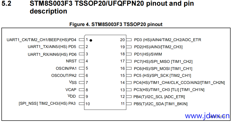

下载看了还是对不上,STM8S003F3芯片的VDD电源脚在9脚,我这台户外移动电源的小竖板上的20脚的贴片IC上面无丝印不知型号的VDD电源脚经实测在15脚,请联华师傅及大家帮我判断这片无丝印无型号的20脚贴片IC的型号并提供功能脚等资料,先谢!
