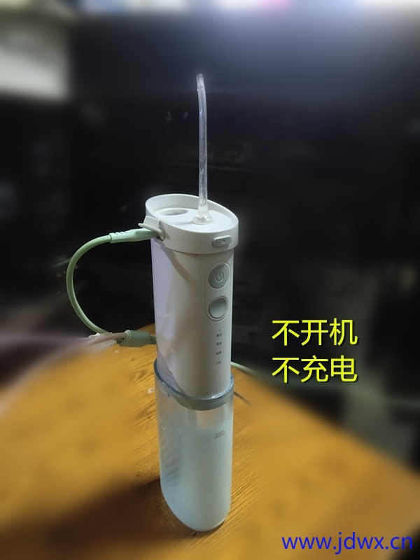

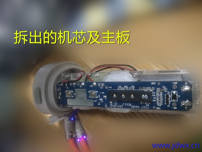

拆机方法:将冲牙器底部的两个塑料塞用针撬下,再旋下里面两个螺丝,即可将外壳里的机芯拆出来。 1 IMG_20260116_162748.jpg 2 IMG_20260116_170148.jpg 3 IMG_20260116_173307.jpg 4 IMG_20260117_174355.jpg

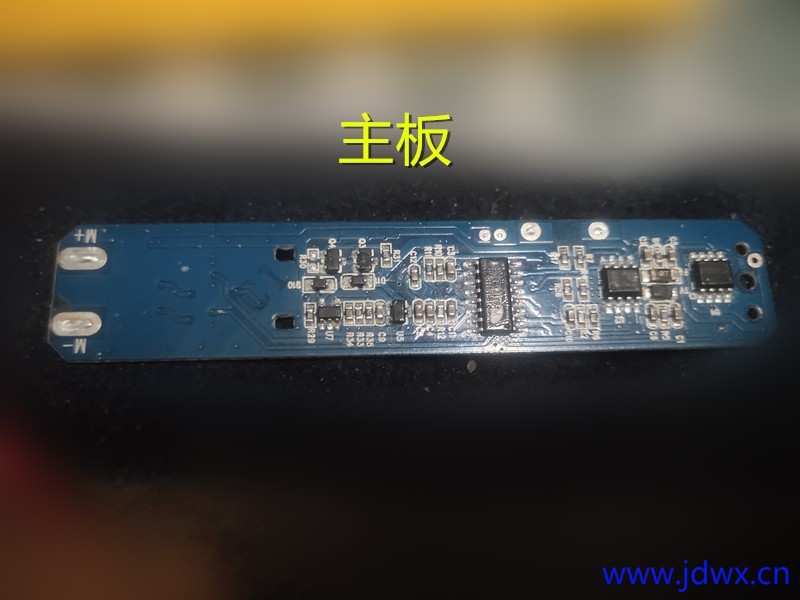

初步检测主板上的关键电压:USB输入口的P+,P—之间有5V电压,测得电池B+.B—之间有3.9V电压。测得充电输出端BAT(即整机供电端)只有3V。充电几十分钟,B+.B—之间及BAT与地之间电压均没有变化。
为分析工作原理,拆下主板测绘出整机电路如图所示。(纠错:Q1,Q2的S极对地(R13左端)漏画一个R14  0.02欧姆电阻(电流检测电阻),特此勘误,请读者留意)
