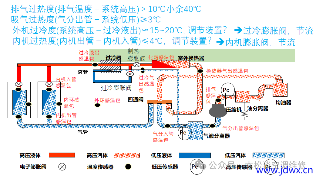

多联机的四度分析法
在多联机空调系统中,我们通常依据“四度”来判断空调的性能。
这四度包括:

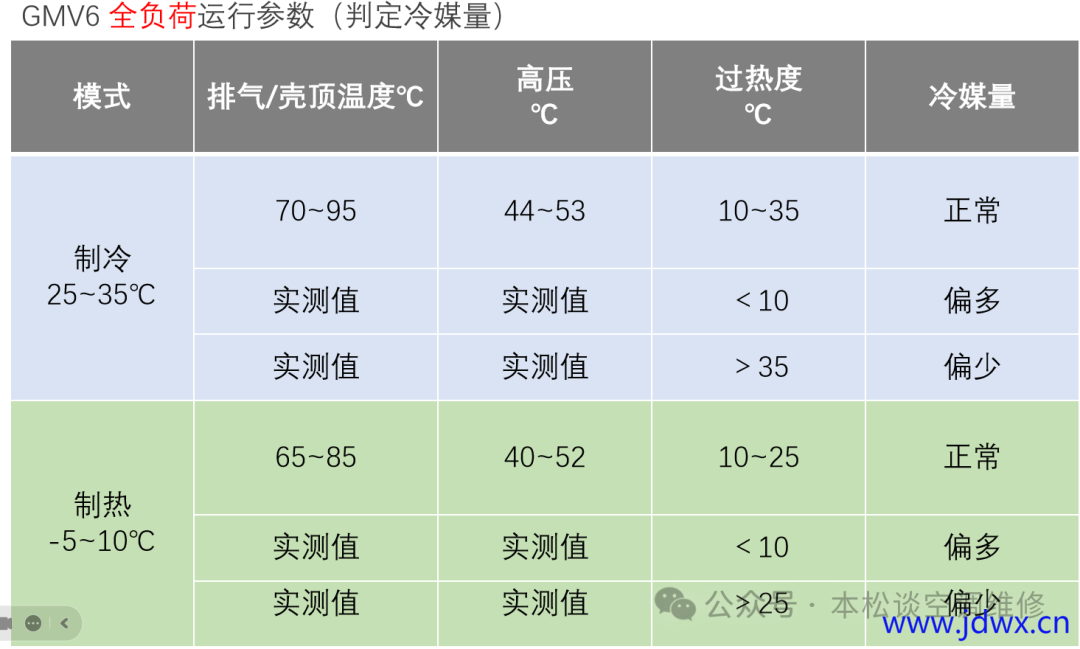

1. 压缩机的排气过热度:是排气温度-高压饱和温度之差。理想情况下,当室外环温在25-40℃之间时,这个值应该在大于10小余40°C之间。
过高的排气过热度可能意味着压缩机负荷过大或制冷剂充注不足,制冷剂缺的少会报U4缺冷媒或者冬季Ed驱动模块温度偏低保护故障,制冷剂缺的多会报E4压缩机排气温度过高保护。
排气过热度过低,一般是内机电子膨胀阀漏液或者是冷媒加多,长期排气过热度过低运行外机会报E2故障。
2. 吸气过热度是气液分离器出口温度与低压饱和温度之差。正常的吸气过热度有助于防止液击和提高能效。异常的值可能指示制冷剂流量问题或系统堵塞。正常的吸气过热度是大于3℃,如果吸气过热度在0℃左右,当气分进管≈气分出管≈低压,则气分有液态冷媒,且系统在回液。这种会损坏压缩机,压缩机在湿压缩。
3. 室内机的过热度:这是内机出管温度与入管温度之差。这个值反映了室内机的热交换效率。过热度过高可能意味着空气流动受阻或过滤网需要清洁。一般正常范围是0-4℃,温差越小效果越好
制冷内机过热度(内机出管 — 内机入管)大致<4℃
制冷内机入管 — 低压高4~9℃
制热内机过冷度(系统高压 — 内机入管)大致 10℃
4. 室外机的过冷度:这是高压饱和温度-过冷器液出温度之差。过冷度的高低直接影响到系统的能效比。
外机过热度/过冷度是否合理
制冷外机过冷度(系统高压 — 过冷液出)约15~20℃
制冷过冷器过热度(过冷气出 — 系统低压)大致<6℃
制热外机过热度(换热器气出 or 气分进管 — 系统低压)大致<5℃

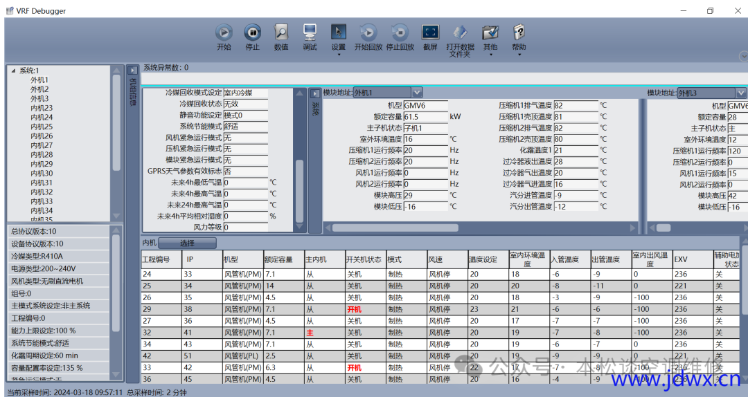

数据分析的必要性
没有这些关键数据,我们就如同在黑暗中摸索,无法准确判断空调的问题所在。正如医生需要第一手的检查结果来诊断病情,我们也需要这些数据来分析空调的性能。二手数据往往不够准确,可能会误导我们的判断。
结论
在空调维护领域,数据的准确性和完整性至关重要。通过监测和分析上述四度,技术人员可以快速定位问题,采取相应的维护措施,从而确保空调系统的高效运行。这不仅能够提升用户的舒适度,还能降低能耗,延长设备的使用寿命。因此,定期的数据监测和分析是空调维护不可或缺的一部分。
