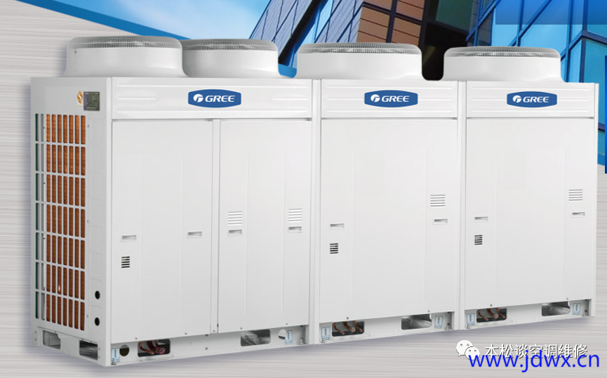

最近收到多人咨询格力四代机故障,四代机在市场上的保有量在逐年下降,很多项目开始更换新设备或者流入二手市场。有一些人第一次接触格力的四代多联机,反而不知道如何去查询故障代码,也没有维修资料可以参考,今天整理了一份格力四代家用和商用多联机的故障代码表,供你参考学习使用。

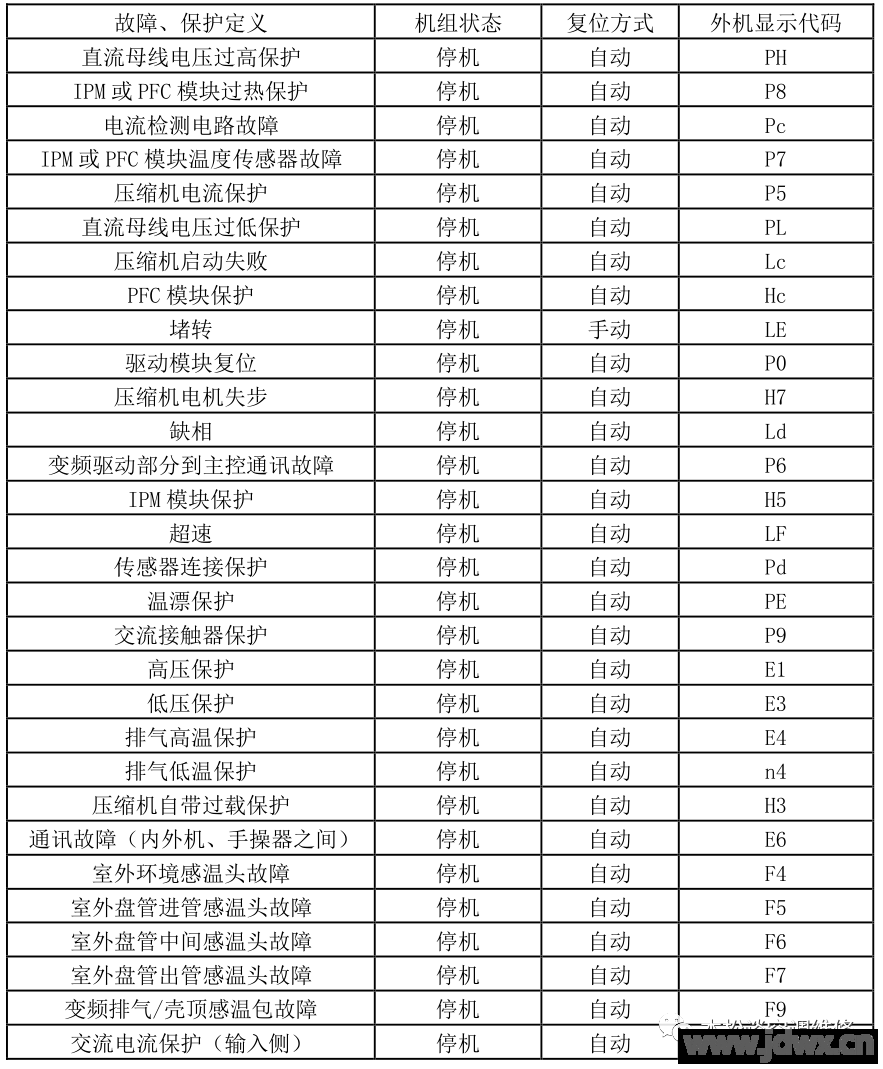

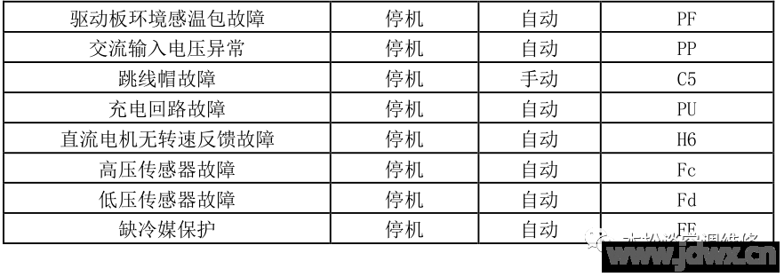

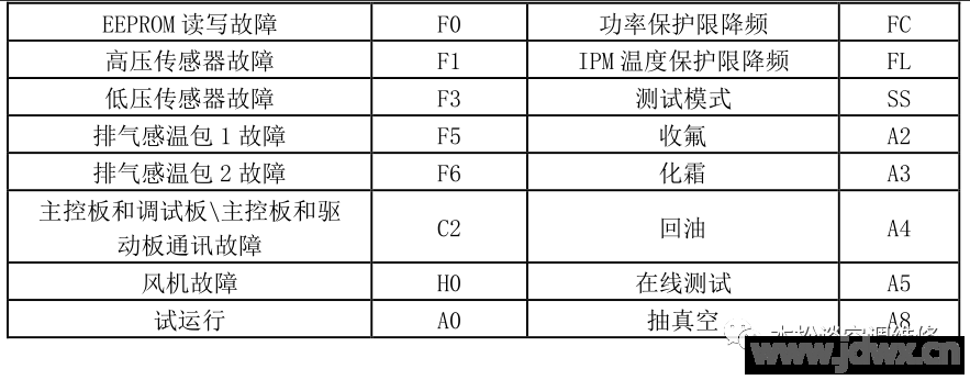

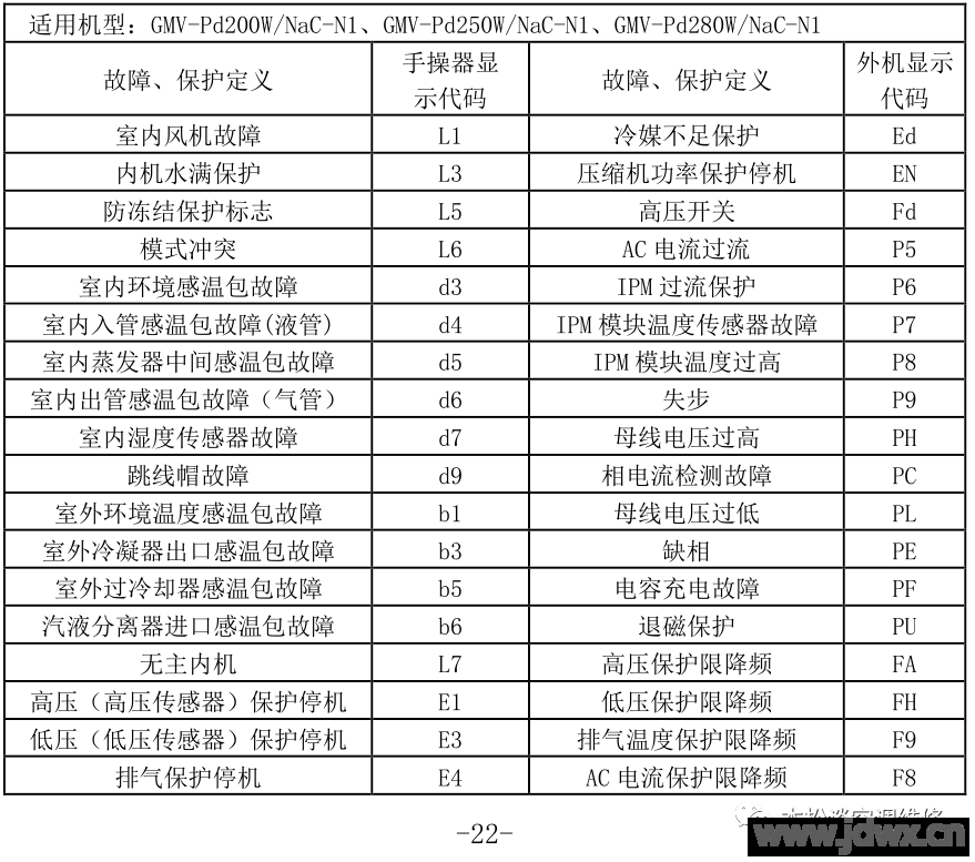

◆格力四代上出风直流变频多联外机(485 通讯)代码表
格力四代直流变频多联内机(485 通讯)代码表
格力四代L 系列直流变频侧出风家用多联机代码表

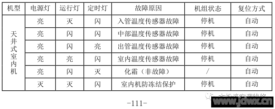

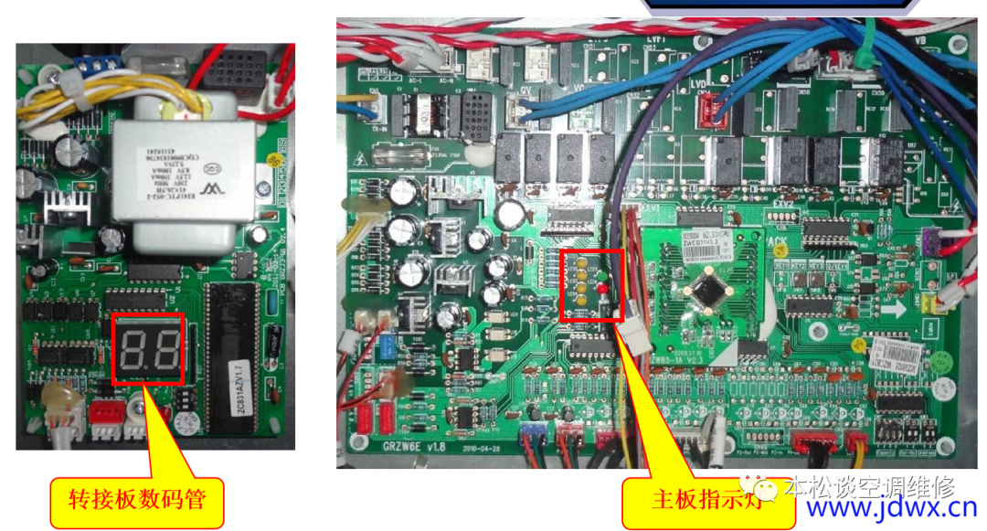

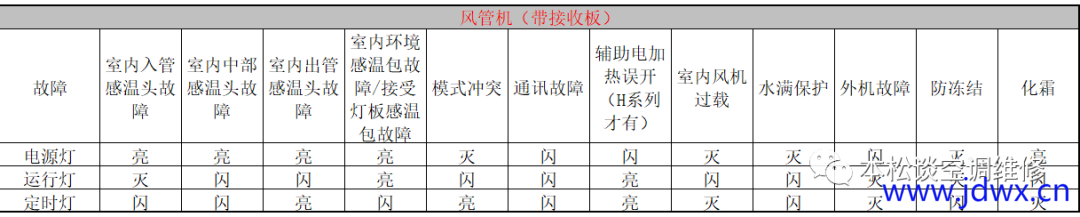

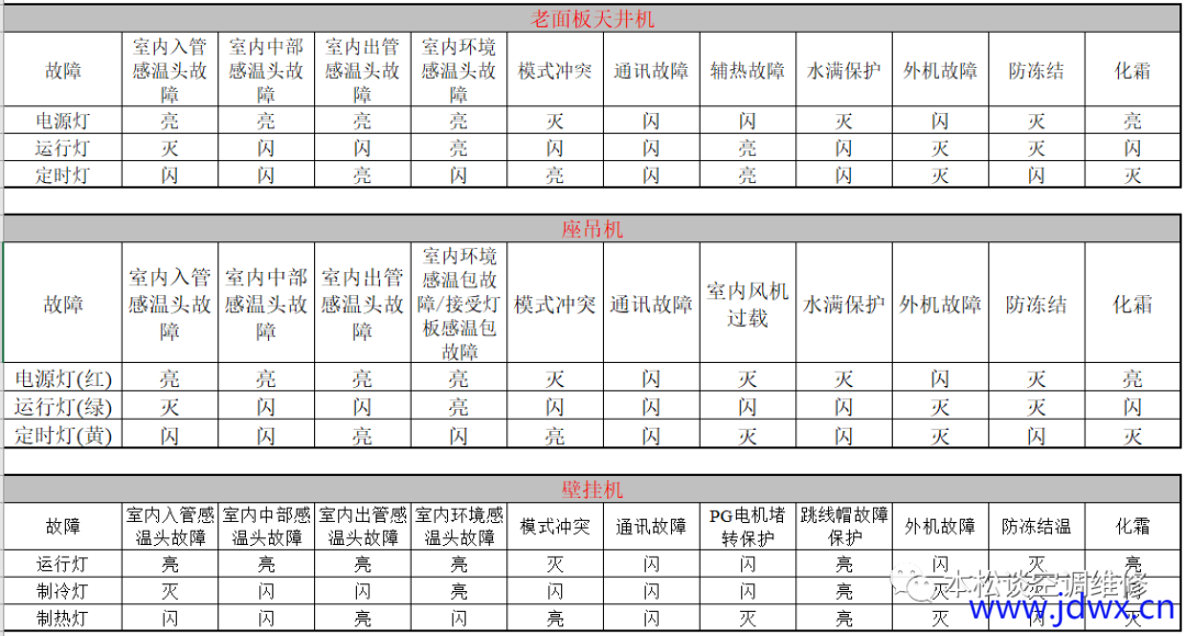

格力四代多联机(485 通讯)内机灯闪对照表

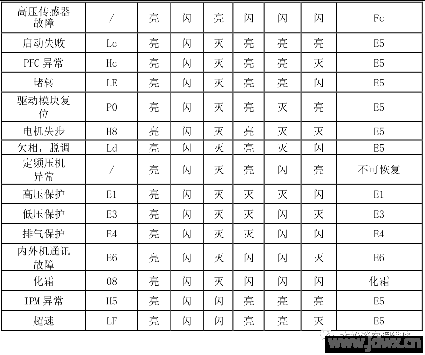

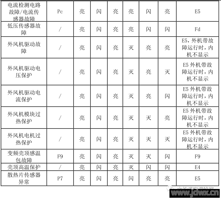

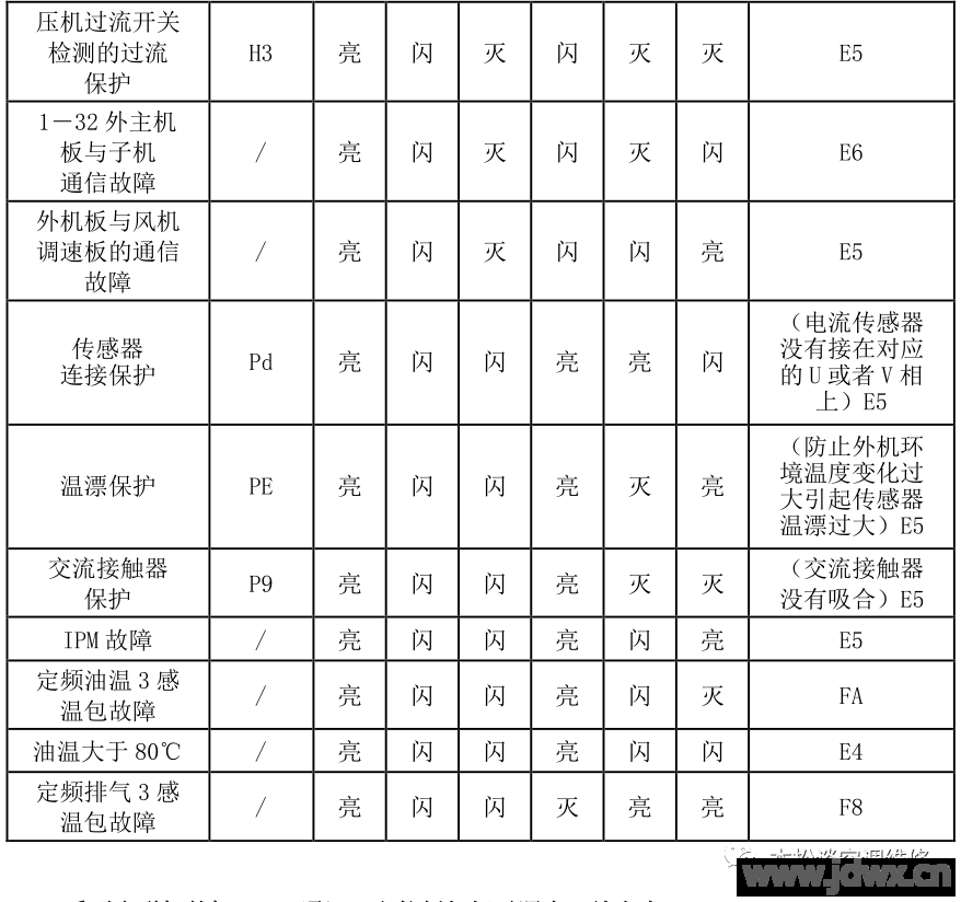

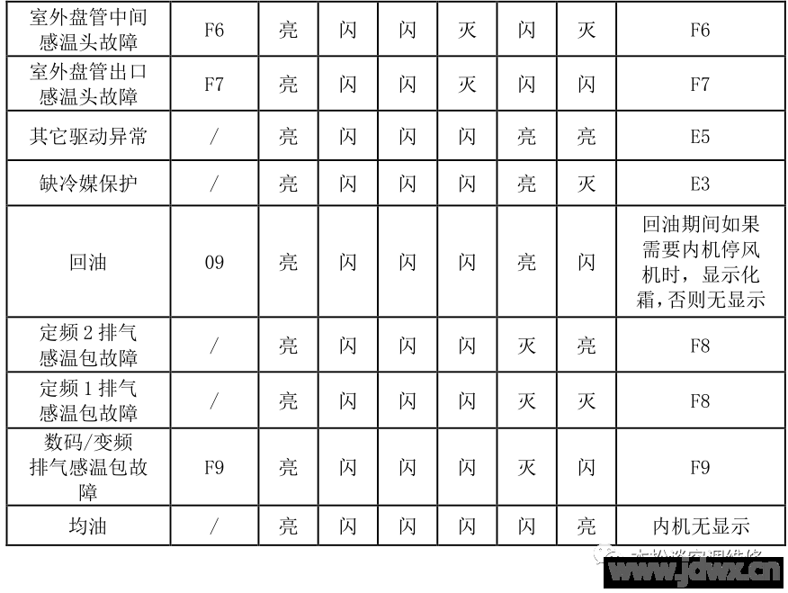

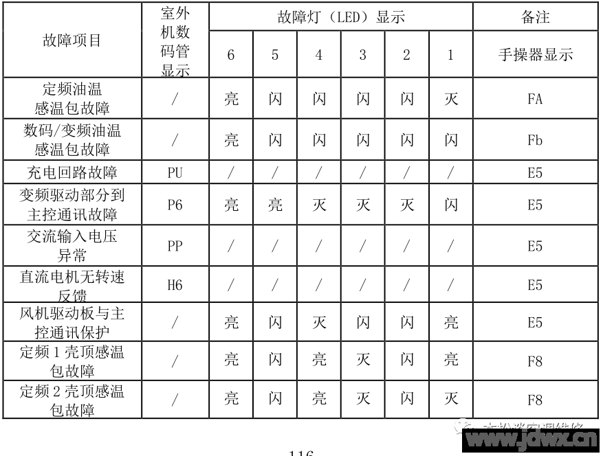

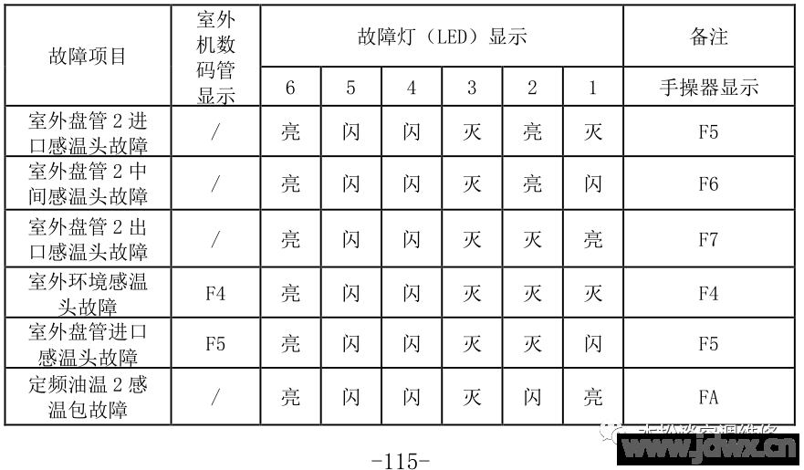

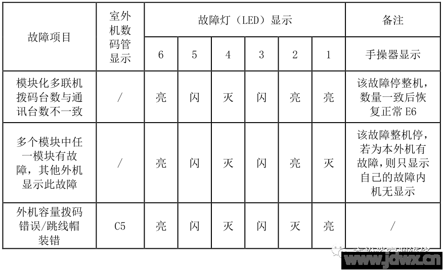

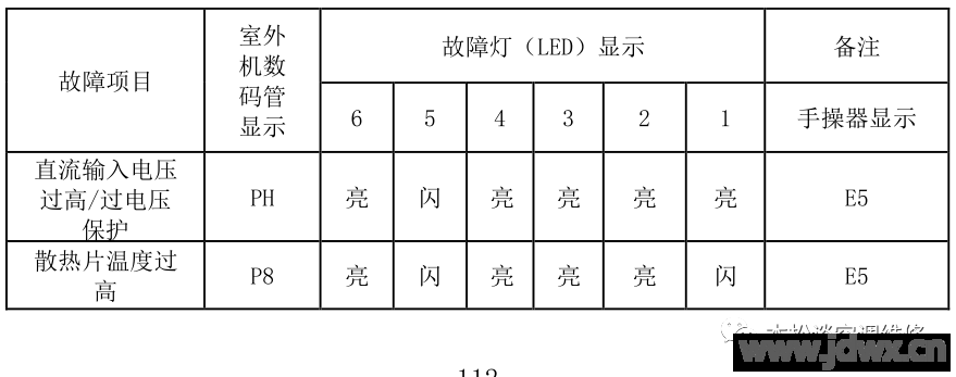

格力四代多联机(5 485 通讯)外机主控板灯闪对照表
格力GMV 4系列多联机外机( 485 通讯)主控板灯闪对照表(续上表)

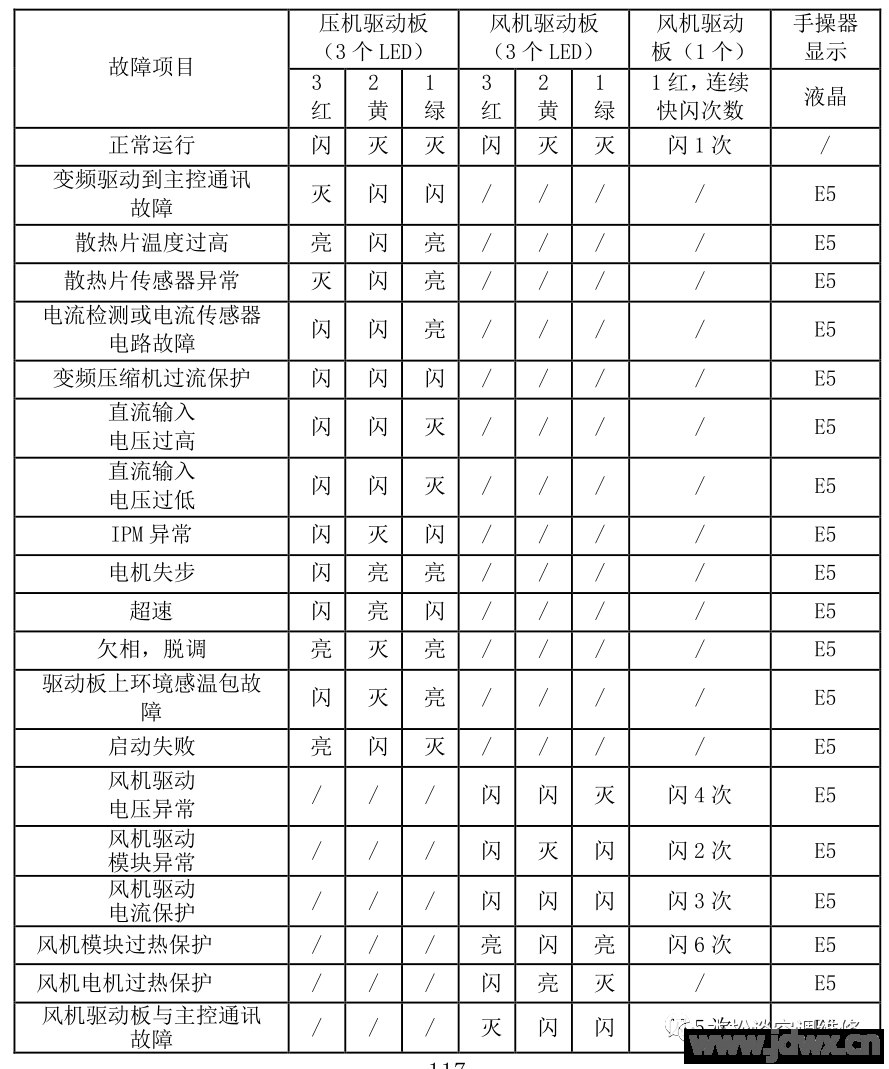

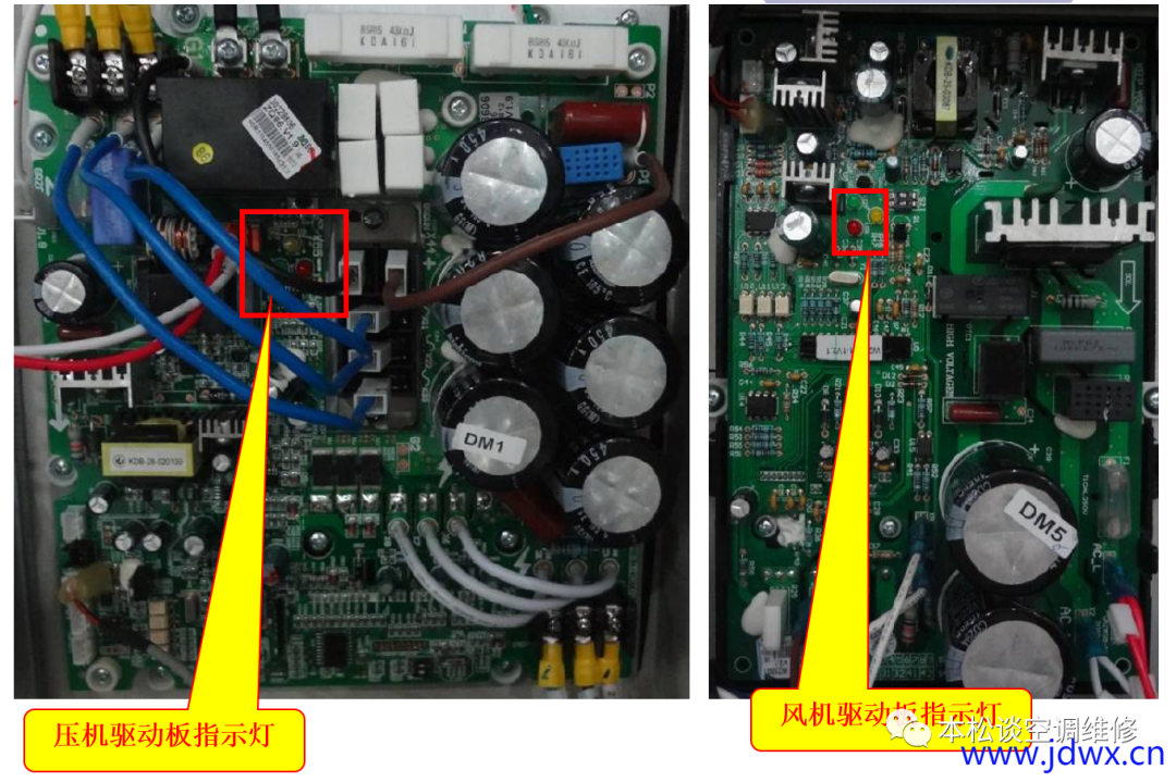

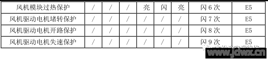

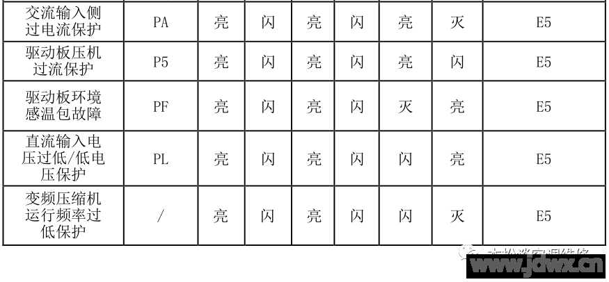

格力四代多联机(5 485 通讯)外机风机、压机驱动板灯闪对照表
