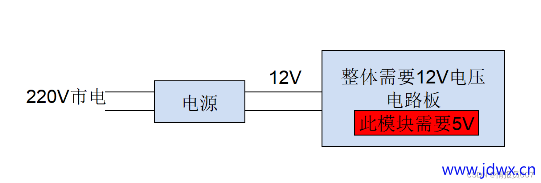

这时就需要三端稳压来把12V降到5V,那为什么不用稳压管来降压?
①稳压管(常态不通,出现过压时,可以钳位电压)一般情况下都应用在保护的领域,使某一点的电压不至于超过某一个限值,所以稳压管的功率一般都不大。
②稳压管做的电路,空载时功耗依旧很大。
③稳压管精度很低。

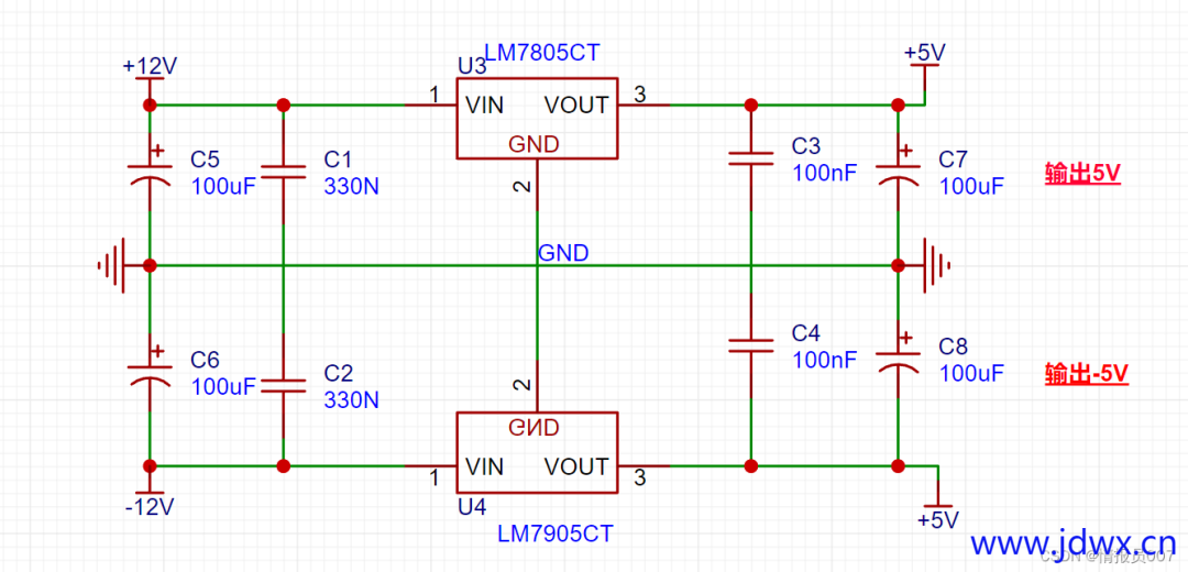

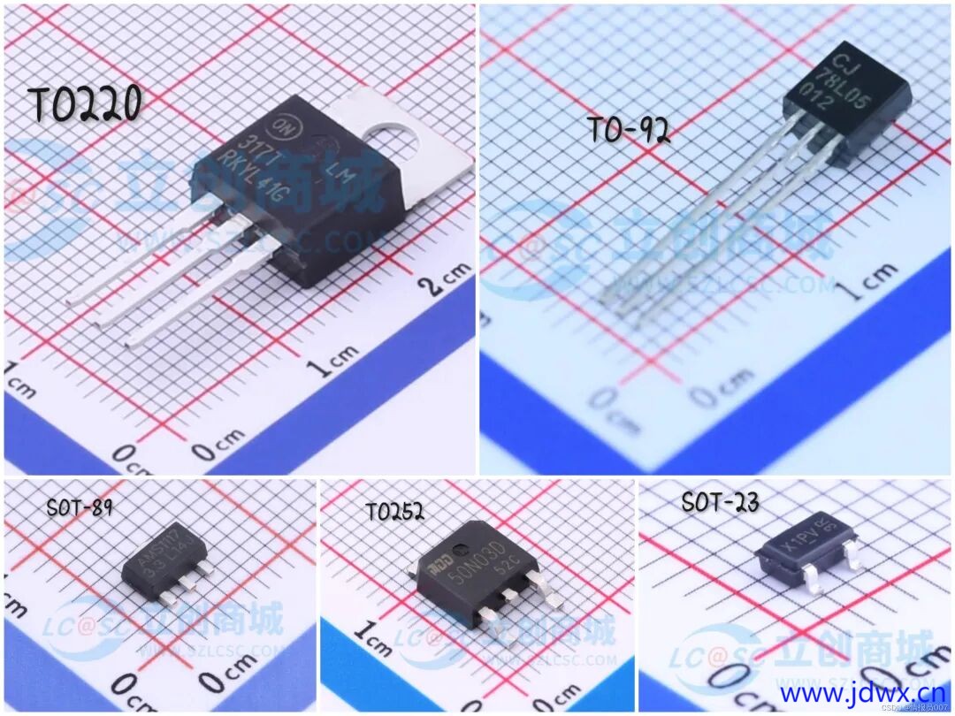

2.三端稳压的实物应用和分类
①有7805、7806、7808、7812等。
②负电压输出,比如7905
③按封装分类,常见:TO220、TO-92、TO252、SOT-89、SOT-23
一般情况下,电流达到100mA以上,一般用TO220、TO252封装
一般情况下,电流小于100mA以下,一般用TO92及以下的封装

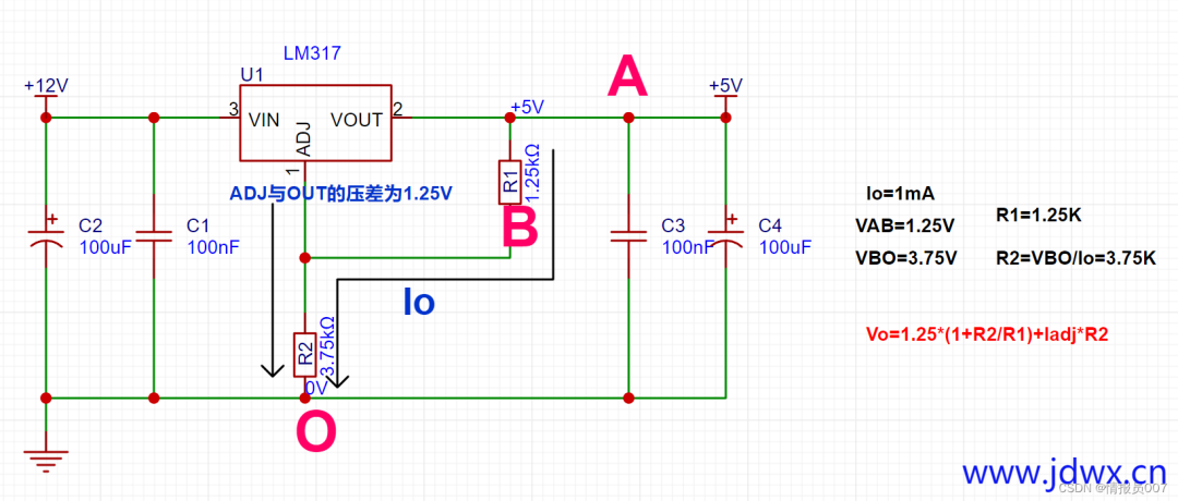

④按功能分类:电压固定型、电压可调型(LM317、AZ1117)

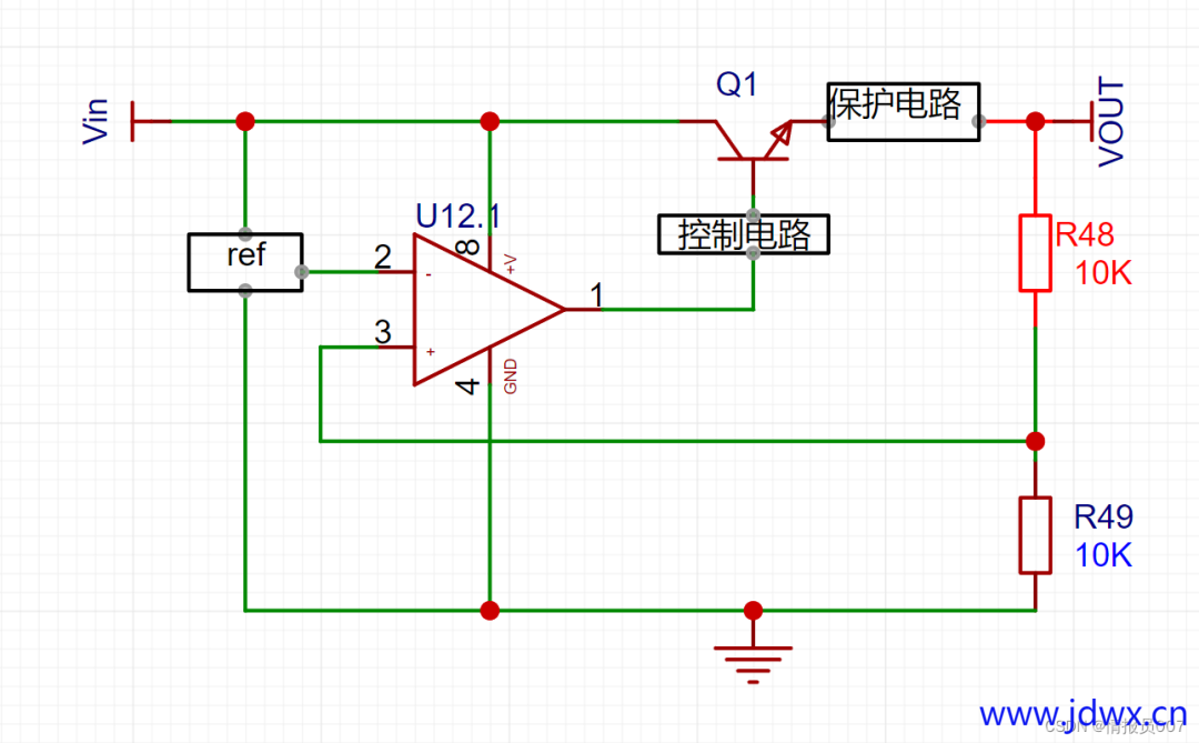

3.三端稳压(有过流保护)等效框图
运放的2、3相比较,把误差放大来控制三极管,若输出由5V变为5.2V,那么3会比2高一点,输出端1就会更低一点,三极管工作在放大区,三极管基极电流变小,Ic也变小。
4.重要参数
①输出电压
②输出电流
③输入最高电压
④输入输出最小压差(79系列会比78小)(压差更小效率越高)
⑤输出精度

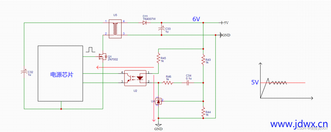

二、431(可控精密稳压源)

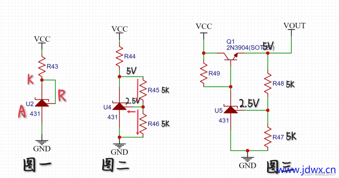

1.①A:阳极;K:阴极;R极在稳态下是2.5V(精度很高)
②输出高→KA阻抗小→输出低→KA阻抗大→输出高……
2.需要注意的参数
①431的电压:2.5V-36V
②431的工作电流(阴极流向阳极的电流):1-100mA
3.
①Ib:431基准R极需要的电流(控制极电流),1.8-4μA,不能影响采样电阻上的电压
②Ia:采样电阻上的电流
则Ia远大于Ib
③Vo=Ia(R2+R3)=(1+R3/R2)*2.5V

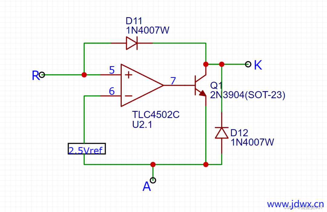

4.431的基本工作原理
①R>2.5V比较多时,KA阻抗很小(饱和导通);<2.5V比较多时,KA阻抗很大(KA不通)
②R极工作在线性区,波动很小
③R与误差放大器Vref2.5V相比较,误差放大器把R与Vref的差值放大,输出给内部三极管的基极,通过基极来调整内部三极管的电流,也可以说是KA之间的阻抗。
5.反激电源
①特点:通过调控Q1mos的通断时间,来调节输出电压;调节占空比,占空比越大,输出电压越高(在同等输出电流下)
②若刚开始输出6V,R极就分到了3V,远大于2.5V,从而调节431电流,通过光耦把信号传给芯片,芯片得到信号,降低占空比,降低电压输出,低于5V时,KA阻抗就会变大,继续调整占空比,占空比变大,输出电压升高,从而动态稳定在5V。
