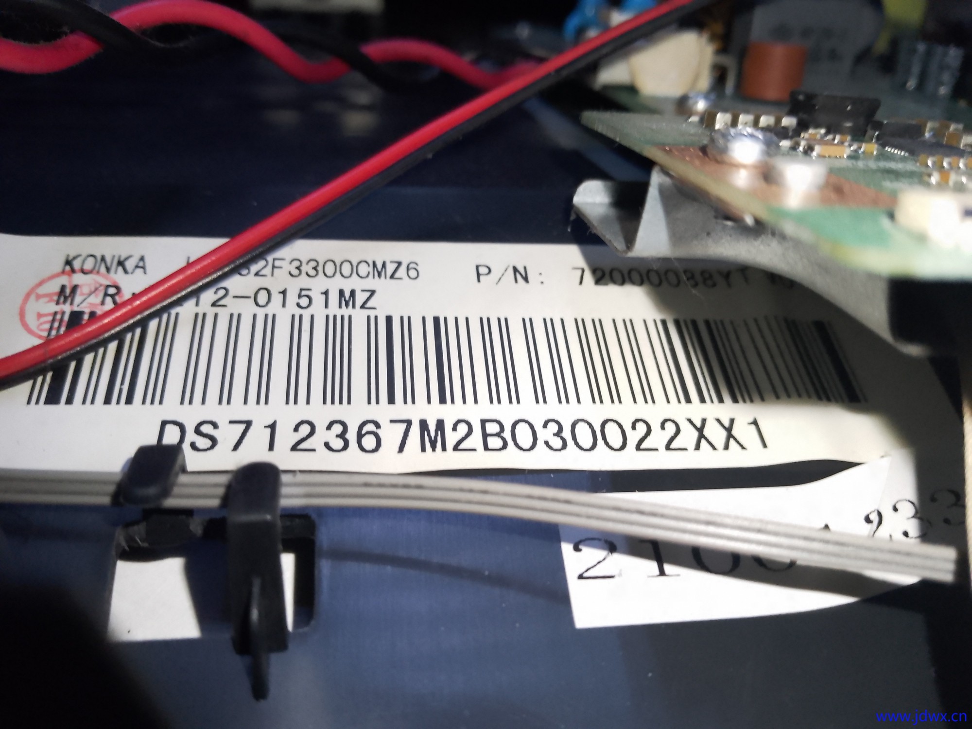

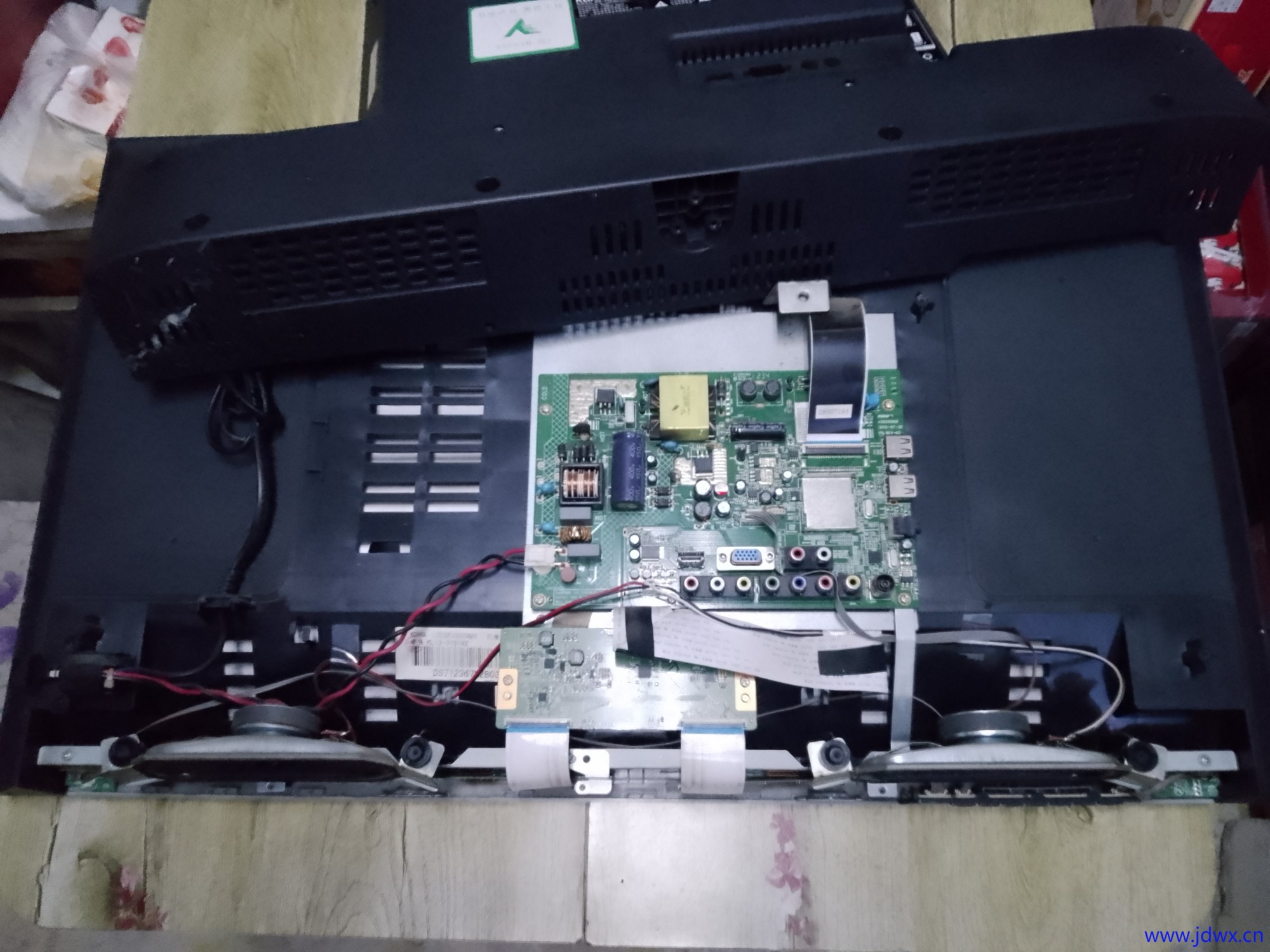

康佳LED32F3300CE无背光,灯条损坏。没有压屏机的朋友尽量不要修了,拆屏之后会出竖线和竖带。 1732868351683.jpg 1732868380152.jpg

请问是啥原因导致?

 楼主| 发表于 2024-11-29 16:46:43 来自手机 | 显示全部楼层
梦飞翔 发表于 2024-11-29 16:40
请问是啥原因导致?
屏上COF老化

 楼主| 发表于 2024-11-29 16:58:56 来自手机 | 显示全部楼层
请问是啥原因导致?
工作时高温导致。

发表于 2024-11-29 18:02:07 | 显示全部楼层
一般接到背光不亮的,我先用灯光照射看蓝屏开机画面,看了屏正常才拆机修!

 楼主| 发表于 2024-11-29 20:11:51 来自手机 | 显示全部楼层
自祥家电 发表于 2024-11-29 18:02
一般接到背光不亮的,我先用灯光照射看蓝屏开机画面,看了屏正常才拆机修! ...
有些机子背光不工作,有自检,会不开机。看不到画面。

 楼主| 发表于 2024-11-29 20:22:30 来自手机 | 显示全部楼层
这款屏幕,只要你拆屏,会有九层以上的概率会出线,熊猫的有一款也是这样,不用你拆,只要你用手摸一下COF就会出线或条带,实践过就知道了。我在这是给大家提个醒。避免时间和钱财损失。
