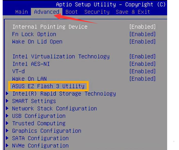

方法一:1. 将U盘插入电脑USB接口,并在开机时按下键盘上的delete键或F4键进入BIOS界面。

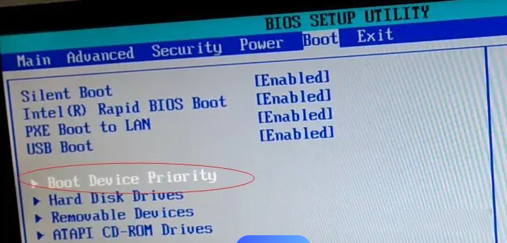

2. 在BIOS设置界面中,使用键盘上的箭头键依次选择“Advanced”和“USB Configuration”。
3. 在弹出的窗口中,将“USB Keyboard Support”设置为“Enabled”,并启用“Legacy USB Support”选项。

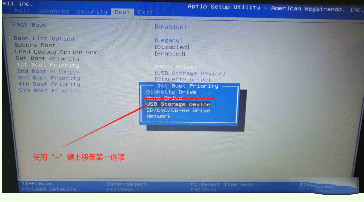

4. 返回到BIOS设置界面,选择“Boot”选项卡,并进入“Boot Device Priority”选项。Hard Disk Drives里面设置为USB为第一启动项
5. 在弹出的窗口中,使用键盘上的“+”和“-”键将U盘移动到第一个启动设备的位置。
6. 保存设置,并退出BIOS设置界面。此时电脑会重新启动,并从U盘开始启动。

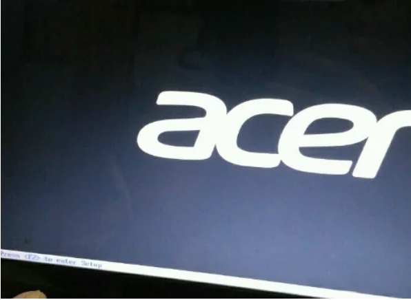

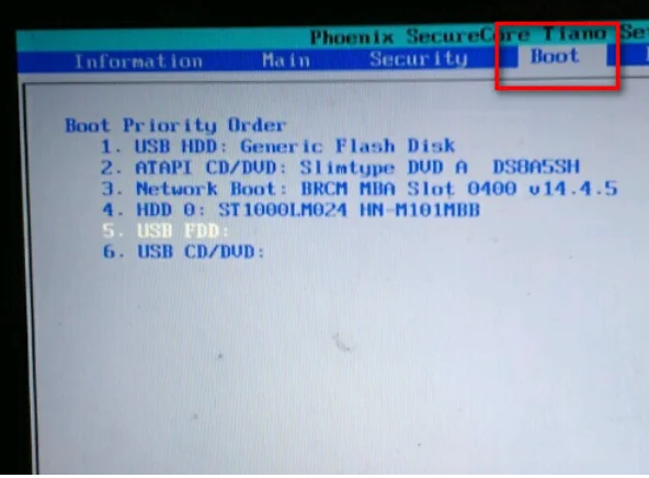

方法二:将电脑的bios页面作为U盘启动
1、首先,我们重新启动电脑,进入开机画面后按F2键。
2、现在,就进入BIOS设置界面。
3、进入BIOS页面后,用键盘移动“←“和“→”并选择boot。
4、用键盘上下箭头移动亮条,F5和F6移动位置,将USB HDDS移动为第一启动项。
5、设置完成后,按F10,然后选择“YES”,可以直接按回车键保存。

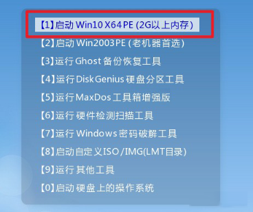

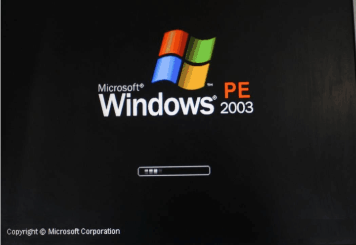

6、重新启动计算机后,系统自动从u盘进入pe
ce4c5c21749421a74882b2982a2ede16.png 方法二:通过系统之家制作u盘启动盘进入PE系统

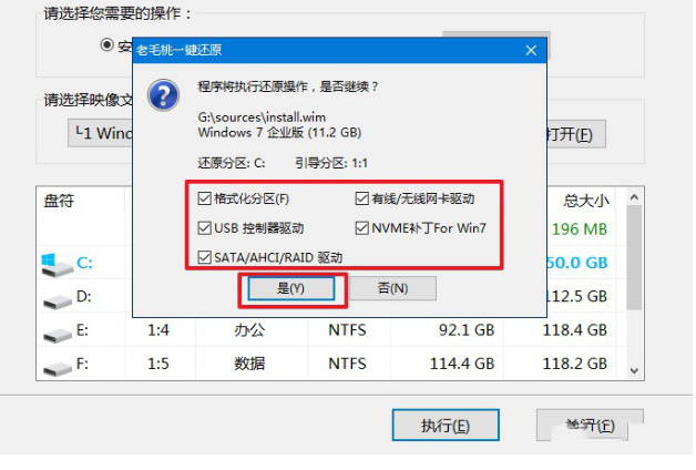

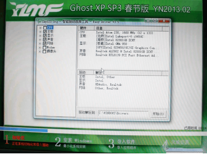

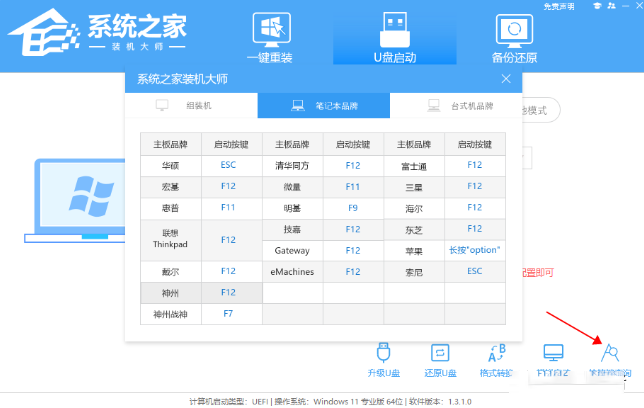

1、查找自己电脑主板的U盘启动盘快捷键。

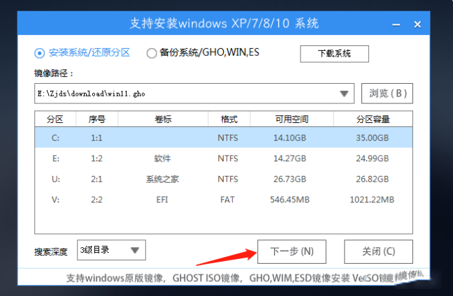

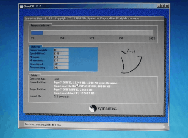

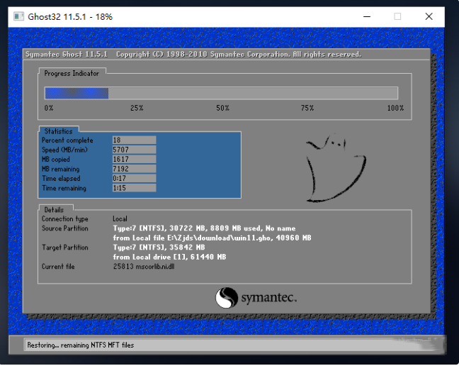

3、进入PE界面后,点击桌面的一键重装系统。
5、选择完毕后点击下一步。
6、此页面直接点击安装即可。
7、系统正在安装,请等候。

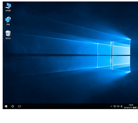

7ae0849d3f40671841470e5107ff9efe.png 9、重启后,系统将自动进入系统安装界面,到此,装机就成功了!

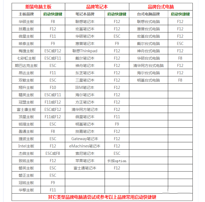

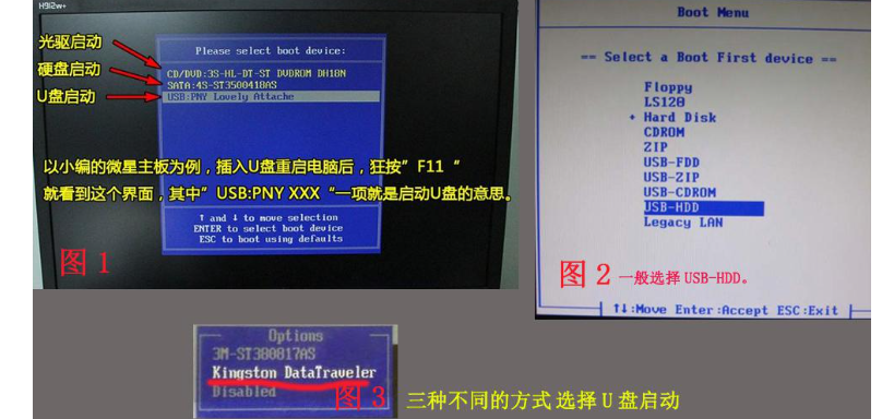

方法三、通过BIOS快捷键快速选择U盘启动
1、老电脑通过BIOS快捷键选择U盘启动方法:

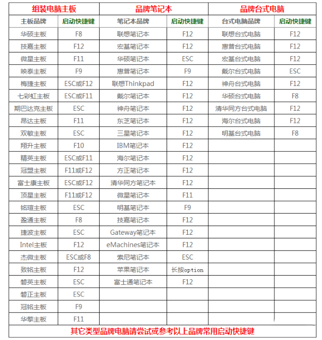

近一般的品牌机,例如联想电脑,无论台式机或笔记本,选择启动项的键都是F12,开机的时候按F12键会出现启动项选择界面,从中我们可以选择电脑从什么介质启动,一般可供选择的有光驱、硬盘、网络、可移动磁盘(U盘)。如果对英文不是很了解无法确定各个选项代表什么,可以通过一个单词来快速选择U盘启动,也就是在出现的启动项列表里找到一项带USB字样的就可以了。
注:根据自己的电脑类型,选择热键,直接启动U盘,(重要提醒:利用按键选择U盘启动前,请先插入U盘)如图1所示
快捷键方式选择U盘启动点击查看大图!
以上是以联想老电脑为例,其余品牌机或者部分组装机也有按键选择启动项的功能,简单列举几种: 通过BIOS快捷键快速选择U盘启动

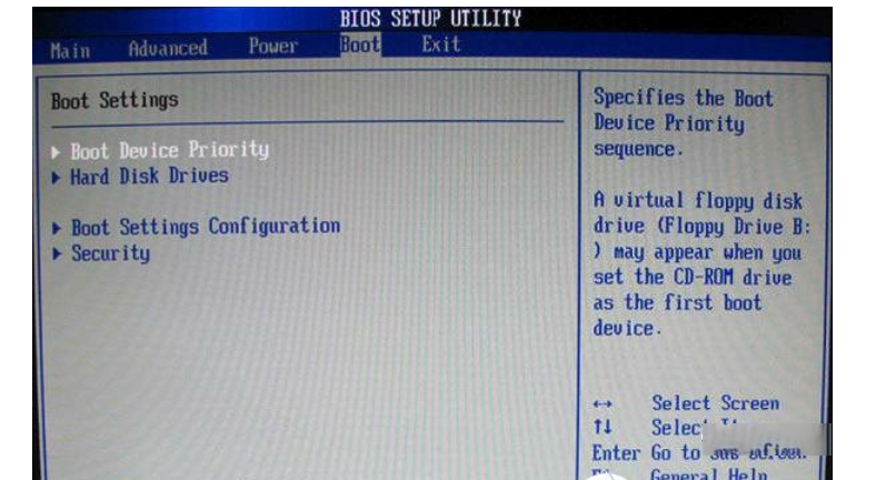

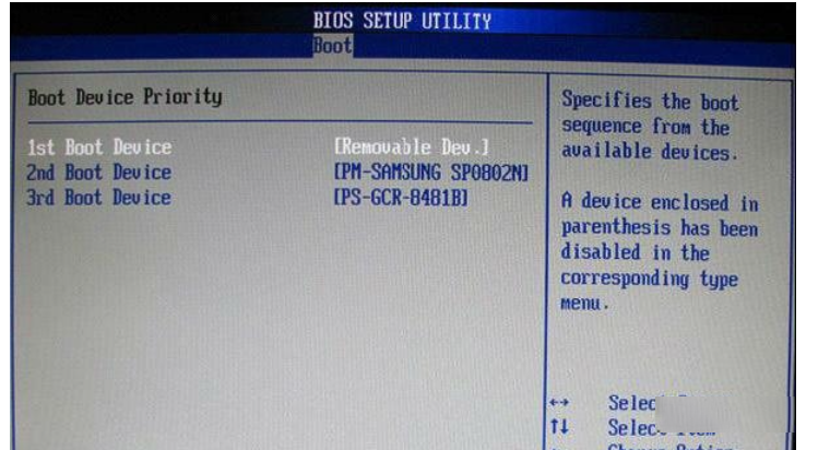

方法四:将第一启动项设置为U盘启动
就可以进入BIOS 这些东西和主板厂商有关的,一般都是主板决定的。设置U盘启动,不同BIOS设置U盘启动方法如下:
旧电脑主板bios设置U盘启动步骤:2002年BIOS设置点击查看大图!

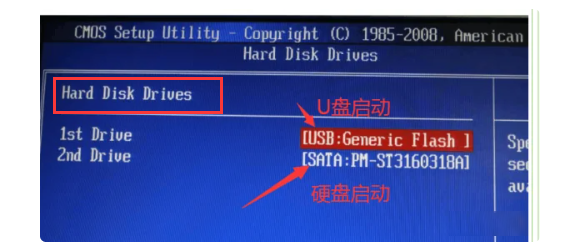

上图1-2 选择Boot菜单界面设置U盘启动,Boot菜单界面设置U盘启动点击查看大图!

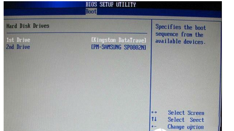

上图2-2 :启动优先级设备选择(Boot Device Priority)在第一启动设备(1st Boot Device)里选择U盘。
如果在图1-2的硬盘驱动器“Hard Disk Drives”里面还没选择U盘为第一启动设备,那么这里就不存在和显示U盘,如上图2-2所示,但可以选择移动设备“Removable Dev.”作为第一启动设备;选择U盘为第一启动设备
上图4-2 :当我们首先在图3的硬盘驱动器“Hard Disk Drives”中选择U盘为第一启动设备“1st Drive”以后,启动优先级设备选择(Boot Device Priority)里面才会显示U盘,然后我们优先选择U盘作为第一启动设备(1st Boot Device)

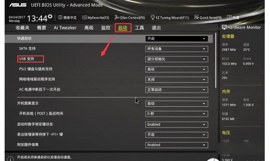

新电脑主板bios设置U盘启动步骤:

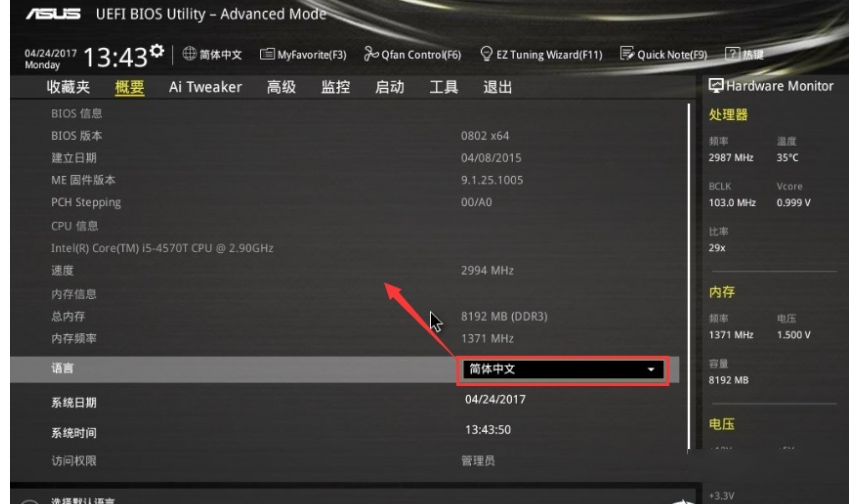

1、重启电脑按esc或f8进入BIOS设置,将bios改成简体中文,然后按F7进入高级模式,如下图所示;将bios改成简体中文
2、进入高级模式后,按→方向键移动到"启动"选项,如下图所示;切换到BOOT菜单选项
3、进入后将启动设备控制改成仅uefi引导,然后按f10保存设置,如下图所示;设置uefi引导

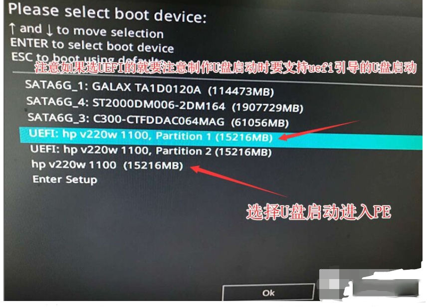

4、把刚制作好的小兵U盘启动盘插入到机器上,重启按ESC选择识别到U盘启动项回车,这里注意要选择uefi开头的U盘进行启动进入pe;选择U盘启动
以上就是u盘启动盘进入pe的多种方法,BIOS设置u盘启动都大同小异,但要注意新机BIOS设置U盘启动时注意选择legacy还是uefi,如果选择的不对可以不能正常从U盘启动
