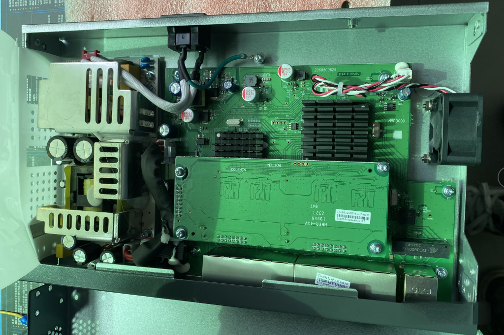

     这次我们拆解一款TP-LINK的POE交换机,看下两者在设计上的差异和相同点。
这也是一款16口的POE,但和华为那一款比,这一款明显就短了很多,那是不是说明内部会比较紧凑呢?
可以进行切换,其中视频监控就表示要启用POE功能供电了。
打开机箱,确实非常的紧凑,在拆解过程中很多接线都存在阻档,这一点可能不方便维修。
背面

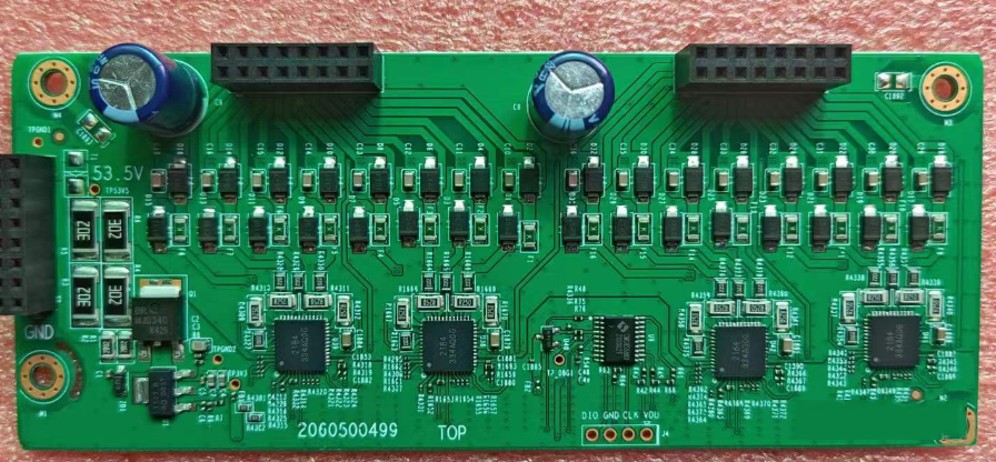

和华为的POE交换机一样,有一块POE卡板。安装方式一样,看来POE交换机一般会以这种形式来设计。
把POE卡板拆下来,布局整洁。
使用的排针也一样。

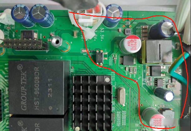

  这是供电模块,因为这是一个单电源54V电源板供电,需要转成12V及以下给交换机通信芯片供电。
  我们发现主板边上有一个缺口,这里除了可以留给风扇安装空气,还有一个巧妙的优点。
就是这个灯板板边上的邮票孔你会发现,他是和主板拼板一起生产的,这样效率提高,2个PCB当成一个PCb做,回来只需分开安装即可。
12V的散热风扇安装试如图

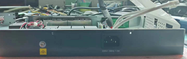

电源地线是有一个专用接地柱来连接,确保可靠

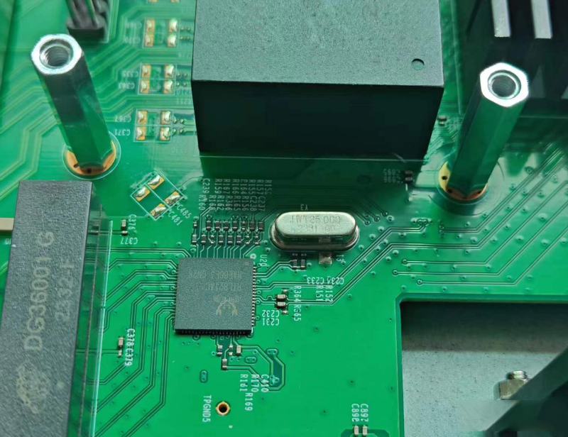

PCB上也有使用0201的电容封装
这是一个4口千兆网络变压器。
这是供电模块,因为这是一个单电源54V,需要转成12V及以下给交换机通信芯片供电。

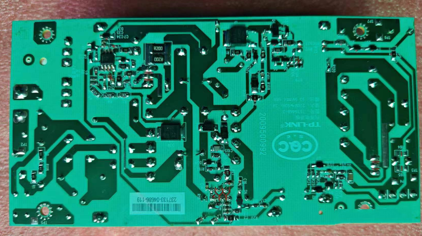

和电源板连接的电源线也是非常的扎实,外面套了热缩管套

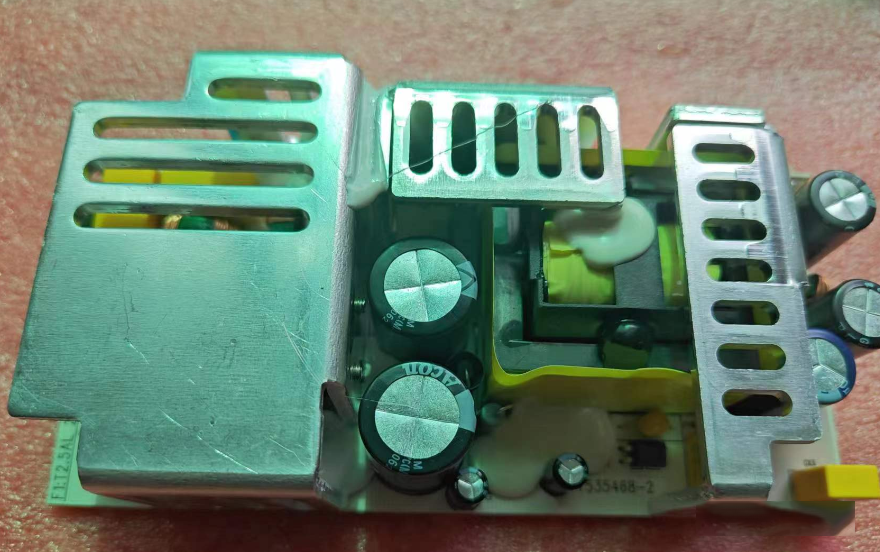

电源板的做工,用料也是非常扎实,白胶固定,和华为的比,这款电源板视乎没有涂三防。
电源板的保护使了一个面积特别大的专门订制的绝缘垫,可以上下盖住防止和铁机箱接触,同时还开了相应的散热孔,真是舍得下本。
     拆到这里,会发现有几点收获:
1、稍大点功率的POE交换机,其POE部分是做成独立卡板形式, 确实有很大参考价值。
2、交换机类型板在芯片供电上可以考虑使用0201电容,问题不大,只要控制好,至少设计逻辑上可以使用,这可以解决一些布线空间问题。但我个人还是建议不使用。
3、所有交换机的220V电源地都是单独接在机箱上的固定螺丝柱。
4、所有交换机基本是12V电压电源供电
5、对于有POE的交换机,电源一般是分2种:一种是54V+12V两组一起供电,另一种是54V一组供电,并将54V降到12V及以下给通信相关芯片共电。
以上是初略的整理,不知道大家有没有收获!
