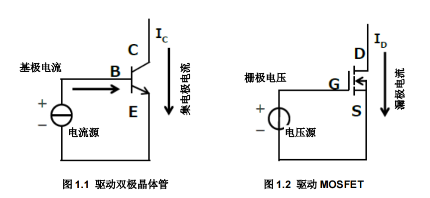

常规的双极晶体管是电流驱动器件, 而 MOSFET 是电压驱动器件。图 1.1 所示为双极晶体管。要在集电极中产生电流,必须在基极端子和发射极端子之间施加电流。图1.2 所示为 MOSFET,在栅极端子和源极端子之间施加电压时,MOSFET 在漏极中产生电流。
MOSFET 的栅极是一层二氧化硅。由于该栅极与源极隔离,向栅极端子施加直流电压理论上不会在 栅极中产生电流(在栅极充电和放电的瞬态产生的电流除外)。实践中,栅极中会产生几纳安的微弱电流。
当栅极端子和源极端子之间无电压时,由于漏源极阻抗极高, 因此漏极中除泄漏电流之外无电流。

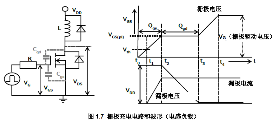

MOSFET 开启期间, 电流流到其栅极, 对栅源电容和栅漏电容充电。图 1.5 显示了栅极电荷的测试电 路。图 1.6 显示了对栅极端子施加恒定电流时获得的栅源电压随时间变化的曲线。由于栅电流恒定, 可将时间乘以恒定栅电流 IG,以栅极电荷 Qg表示时间轴。(栅极电荷的计算公式是 Qg =IG×t。)
1.2.3. 栅极充电机理
对 MOSFET 施加电压时, 其栅极开始积累电荷。图 1.7  所示为栅极充电电路和栅极充电波形。将 MOSFET 连接到电感负载时,它会影响与 MOSFET 并联的二极管中的反向恢复电流以及 MOSFET 栅极电压。此处不作解释。
① 在 t0-t1 时间段内,栅极驱动电路通过栅极串联电阻器 R 对栅源电容 Cgs和栅漏电容 Cgd 充电,直到 栅极电压达到其阈值 Vth。由于 Cgs和 Cgd 是并联充电,因此满足以下公式。
栅极电压 VGS计算如下:
VGS(t) =VG(1-exp(-t/(R(Cgs+Cgd))) (1)
因此, 用 Vth 取代 VGS(t1),栅极延迟时间 t1 结果如下:
t1 =R(Cgs+Cgd) ln (VG/(VG-Vth))
这说明延迟时间 t1 和 R(Cgs+Cgd)成正比。
② 在 t1 -t2 期间, VGS 超过 Vth,导致漏极中产生电流,最终成为主电流。在此期间, 继续对 Cgs和 Cg 充电。栅极电压上升时, 漏极电流增大。在 t2 ,栅极电压达到米勒电压,在公式(1)中用 VGS(pl)代替 VGS(t2),可计算出 VGS(pl) .t2 。在 t0-t1 期间, 延迟时间 t2 和 R(Cgs+Cgd)成正比。
t2 =R(Cgs+Cgd) ln (VG/(VG -VGS(pl)))
t2 -t1 =R(Cgs+Cgd) ln ((VG -Vth)/(VG -VGS(pl)))
由于在此期间有漏极电流流过, MOSFET 会出现功率损耗。
③ 在 t2-t3 期间, VGS(pl)电压处的 VGS受米勒效应影响保持恒定。栅极电压保持恒定。在整个主栅电流流 过 MOSFET 时, 漏极电压在 t3 达到其导通电压(RDS(ON)×ID)。由于在此期间栅极电压保持恒定, 因此驱动电流流向 Cgd 而非 Cgs。在此期间 Cgd(Qdg)中积累的电荷数等于流向栅电路的电流与电压
下降时间(t3 -t2 )的乘积:
Qdg =(VG -VGS(pl))/RG ·(t3 -t2)
因此, t3 -t2 =QdgRG/(VG -VGS(pl))
由于在此期间漏极电压持续降低,而漏极电流保持恒定,因此 MOSFET 会发生功率损耗。
④ 在 t3-t4 期间, 向栅极充电使其达到过饱和状态。对 Cgs和 Cgd 充电,直到栅极电压(VGS)达到栅极 供电电压。由于开通瞬态已经消失, 在此期间 MOSFET 不会出现开关损耗。

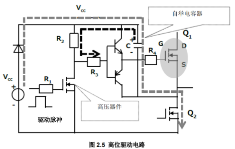

2.4.  来自半桥或全桥的高位驱动
图 2.5 显示了如何在半桥或全桥配置中使用 MOSFET。要开通高位 Q1的 N 通道 MOSFET,必须对其栅极端子施加高于源极端子的电压。
由于 Q1源极电压与开通和关断低位 MOSFET Q2不同,因此 Q1和 Q2无法共用驱动电源的同一根接地线。
2.4.1. 使用高压器件和自举电路(如高压 IC)
图 2.5 所示为使用高压器件和自举电路驱动高位器件的电路示例。开关频率受限, 取决于输出电容和电平转换器的损耗。

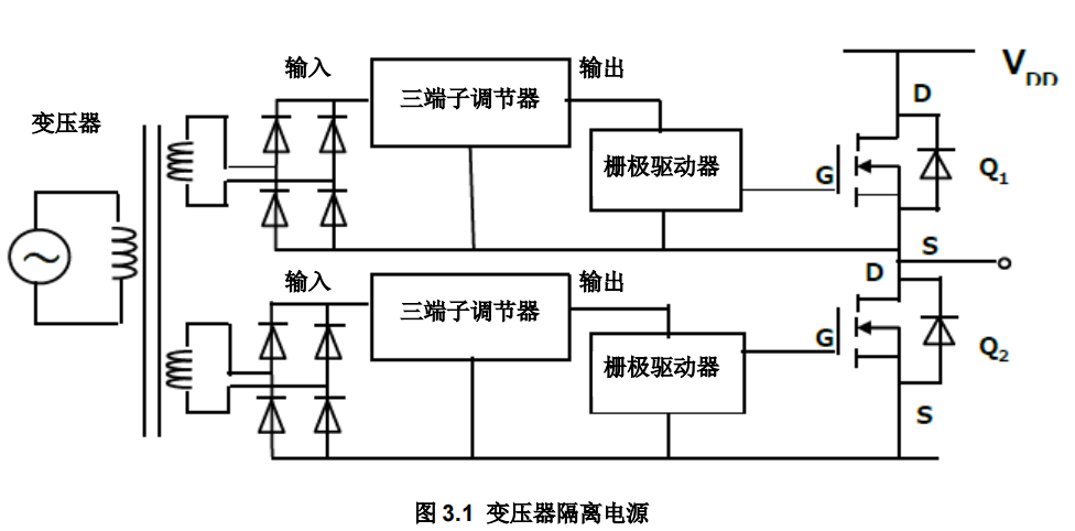

3.1.  变压器隔离电源
使用的 H 桥上下桥臂、三相逆变器或类似电路驱动 MOSFET 时, 必须将上下桥臂的电源彼此隔离。图 3.1 显示了使用变压器的电源示例。
通过下桥臂驱动的 MOSFET 可使用同一个电源。因此,H 桥需要三个电源,而三相桥需要四个电源。

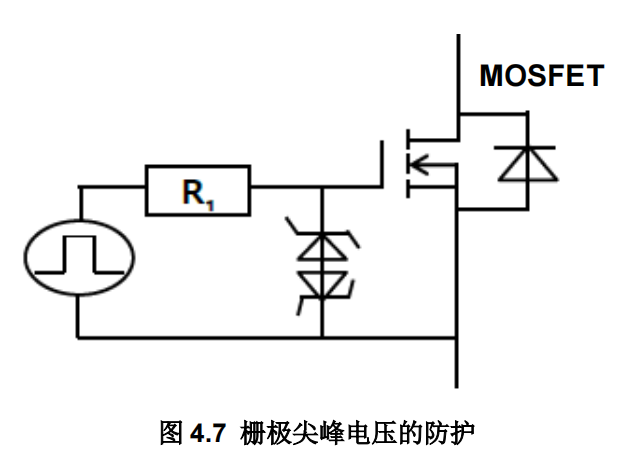

在 MOSFET 的栅极和源极之间添加一个外部齐纳二极管,可以有效防止发生静电放电和栅极尖峰电压。但要注意, 齐纳二极管的电容可能有轻微的不良影响。

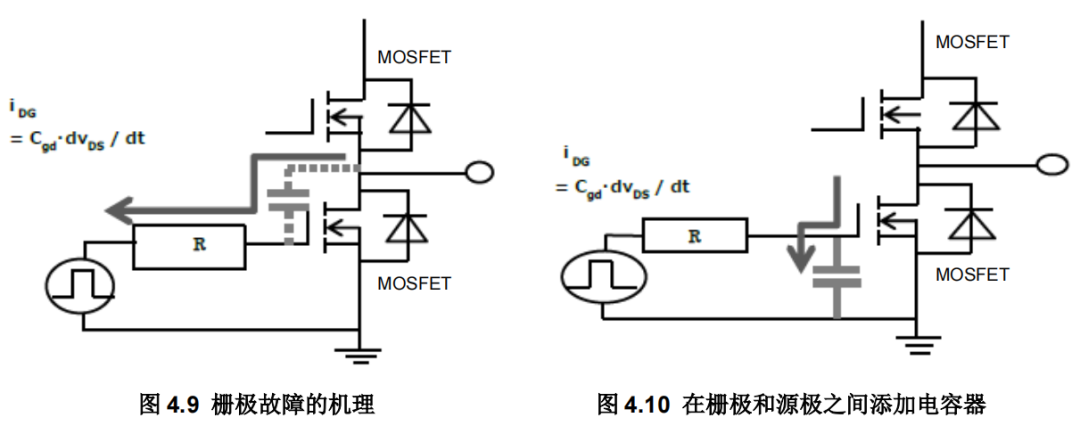

MOSFET 的一大问题在于其漏栅电容会导致出现寄生开通(自开通)现象。关断后,MOSFET 的源 极和漏极之间形成陡峭的 dv/dt。产生的电流经由漏栅电容流到栅极。导致栅极电阻器中发生的电压降提高栅极电压。该电流计算如下:
iDG =Cgd·dVDS/dt
图 4.9 显示了电流通路。
如果 dv/dt 的斜率极为陡峭, 则根据栅源电容与栅漏电容的比率为 MOSFET 的栅极施加电压。如果出现这种情况, 可能会发生自开通。
如果在二极管反向恢复期间对处于关断状态的 MOSFET 施加快速变化的电压, 也可能发生自开通。
有三种方法可以防止出现自开通现象:
(1) 在栅极和源极之间添加一个电容器
在栅极和源极之间插入的电容器会吸收因 dv/dt 产生的漏栅电流。该电路如图 4.10 中所示。由于栅 源电容器与 Cgs在 MOSFET 内部并联连接, 因此栅极电荷会增加。如果栅极电压固定,您可以通过改变
栅极电阻器值来保持 MOSFET 的开关速度不变,但这样会增大消耗的驱动功率。
(2) 米勒箝位电路
米勒箝位电路利用开关器件使 MOSFET 的栅极与源极之间的通路发生短路。通过在相关 MOSFET 的栅极和源极之间添加另一个 MOSFET 来实现短路。在图 4.11 中, 如果电压降至预定义电压以下, 低于 米勒电压, 则通过比较器提供逻辑高, 开通栅极和源极之间的 MOSFET。而这样又会使输出 MOSFET 的
栅源通路发生短路, 并抑制通过反馈电容器 Crss 和栅极电阻器的电流导致的栅极电压升高。
可将关断栅极电压驱动到负值, 避免其超过 Vth。但这种方法需要负电源。
我们使用图 4.12 中所示的电路模拟自开通现象。自开通由 iDG(dv/dt 电流)和栅极电阻造成, 会导 致发生误开通。
在反向恢复模式中,如果 Q2在电感负载电流通过 Q1 的二极管回流时开通,电感电流会流过 Q2,导 致相关的二极管关断。我们研究了对关断状态的 MOSFET 施加高 dv/dt 电压时会发生的情况。为促使发 生自开通现象, 图 4.12 中只改变了与 Q1相关的栅极电阻器 R4。
图 4.13 显示了无自开通现象的波形, 图 4.14 显示了有自开通现象的波形。
接下来, 如图 4.15 中所示, 我们为图 4.12 中所示电路在 MOSFET Q1 的栅极端子和源极端子之间添 加了一个电容器。该电容器的用途是吸收栅电流(Cgd·dVDS/dt),以便降低栅极电阻器产生的栅极电 压,从而降低自开通电压。
图 4.16 显示了改进后的波形。由于栅源电容器的添加改变了 MOSFET 开关时间, 应一并调整其电容和栅极电阻。
