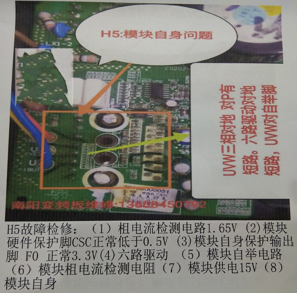

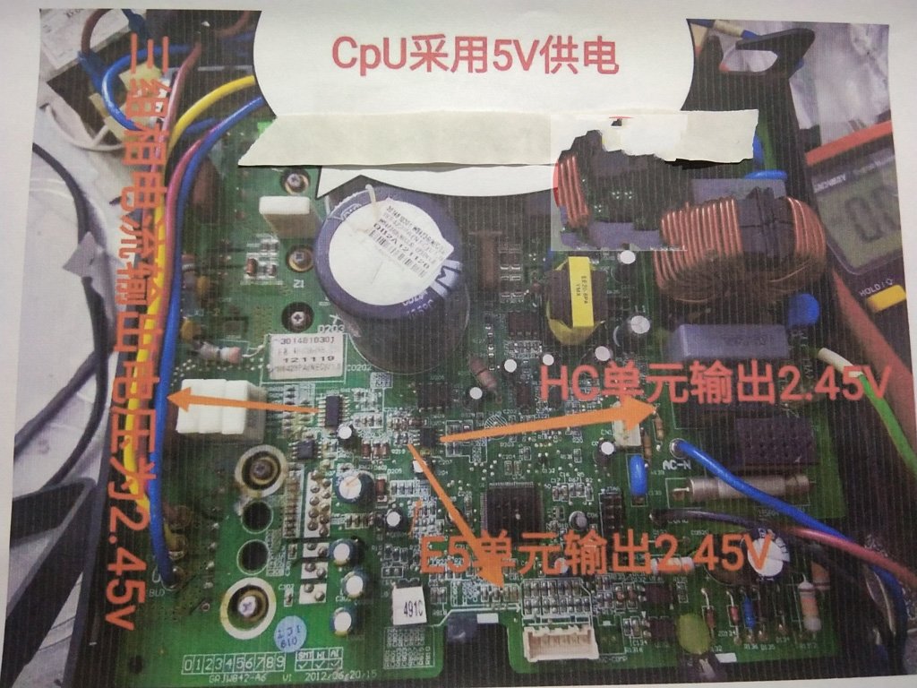

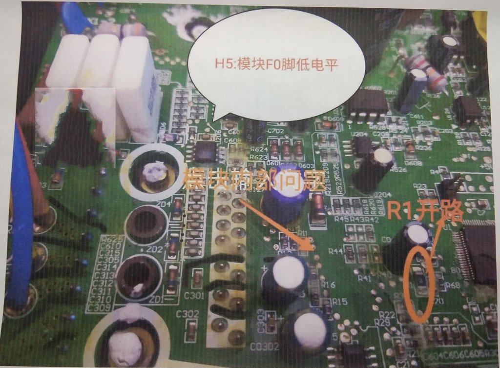

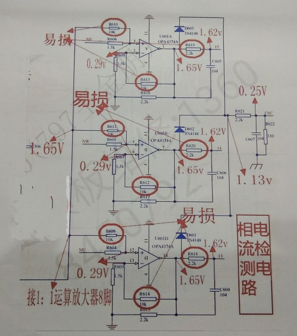

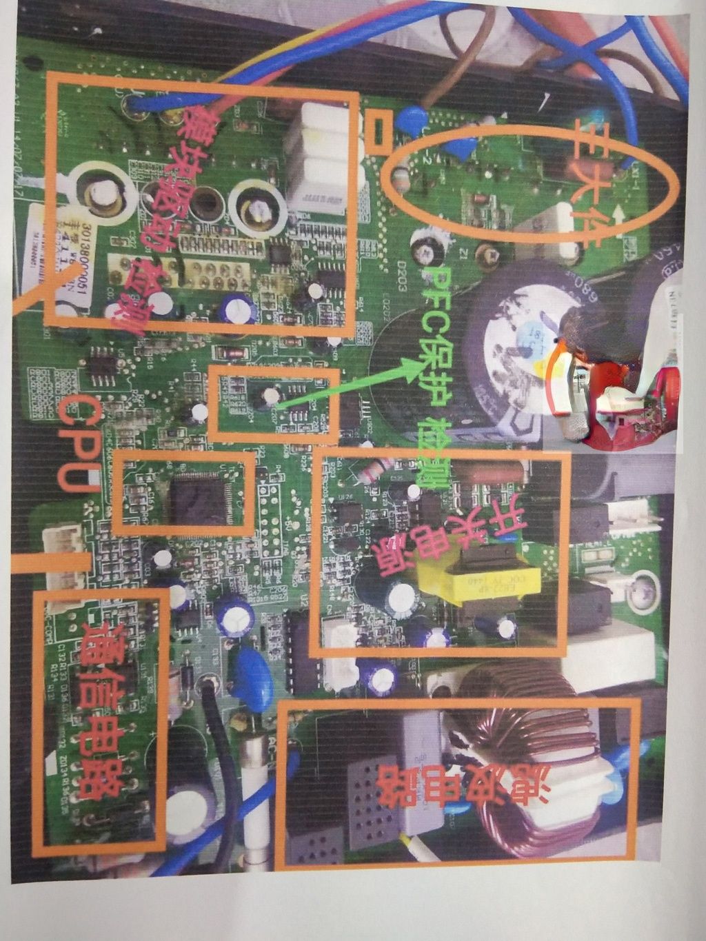

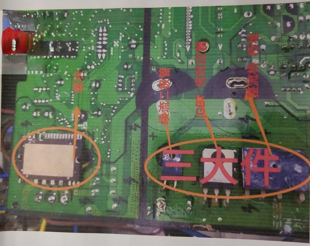

空调变频板维修资料
5
3
296
维修入门
296
发表于 2023-11-7 23:03:11 | 显示全部楼层 |阅读模式
格力空调小方板全部故障标志图-02_86994484.jpg 格力空调小方板全部故障标志图-03_87179750.jpg 格力空调小方板全部故障标志图-04 (2).jpg 格力空调小方板全部故障标志图-04_87233734.jpg 格力空调小方板全部故障标志图-08.jpg 格力空调小方板全部故障标志图-06.jpg 格力空调小方板全部故障标志图-05 (2).jpg 格力空调小方板全部故障标志图-09.jpg 格力空调小方板全部故障标志图-10.jpg 格力空调小方板全部故障标志图-11.jpg 格力空调小方板全部故障标志图-12.jpg 格力空调小方板全部故障标志图-13.jpg 格力空调小方板全部故障标志图-14.jpg 格力空调小方板全部故障标志图-15.jpg 格力空调小方板全部故障标志图-16.jpg 格力空调小方板全部故障标志图-17.jpg 格力空调小方板全部故障标志图-18.jpg 格力空调小方板全部故障标志图-19.jpg 格力空调小方板全部故障标志图-21.jpg 格力空调小方板全部故障标志图-22.jpg 格力空调小方板全部故障标志图-23.jpg 格力空调小方板全部故障标志图-24.jpg 格力空调小方板全部故障标志图-25.jpg 格力空调小方板全部故障标志图-26.jpg 格力空调小方板全部故障标志图-27.jpg 格力空调小方板全部故障标志图-28.jpg 格力空调小方板全部故障标志图-29.jpg 格力空调小方板全部故障标志图-30.jpg 格力空调小方板全部故障标志图-31.jpg 格力空调小方板全部故障标志图-32.jpg 格力空调小方板全部故障标志图-33.jpg 格力空调小方板全部故障标志图-34.jpg 格力空调小方板全部故障标志图-35.jpg
