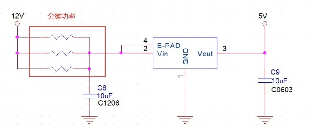

  • 在大压差的情况下使用LDO,可以用电阻串联分压,降低LDO的发热量,此应用需要注意电阻的额定功率,以及电阻的取值大小。

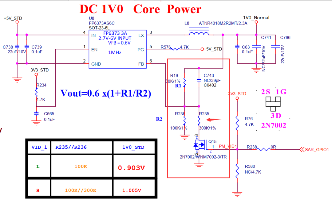

  • 用在电阻功率不够用,并联分摊功率,例如上面所说的给LDO分摊功率。也可以并联改变电阻阻值,例如手头没有500Ω的电阻,可以用两个1kΩ的电阻并联。再或者如下图通过控制MOS管的导通或截止通过电阻的并联来动态控制反馈电阻的大小,以控制输出电压。

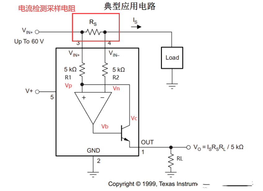

4e38d0d9c4f77a861950a99e61fe99c9.png 电流采样
  • 在一些使用场景需要监控电路的电流情况,例如电机控制板(检测电机是否堵转,如果堵转电流会增大),或者恒流源的反馈和一些恒流驱动电路也需要采样电阻,当电流流过采样电阻时,电阻上会产生压降,然后再通过单片机或者一些处理芯片,运算放大器或者比较器等,对采样到的电压做处理或者计算电路上流过的电流。

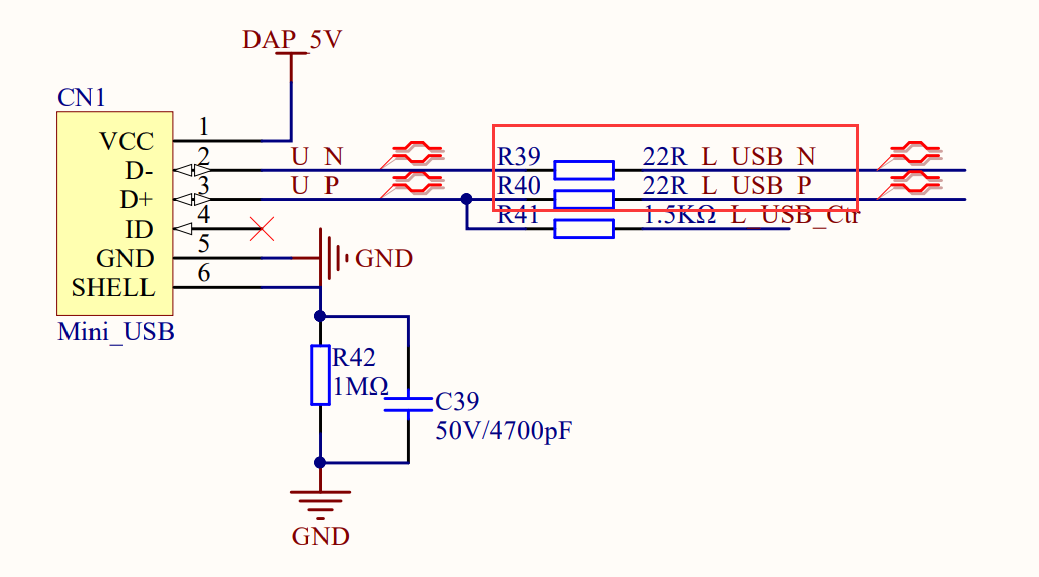

7c106564444a7948fe8054c52fff8b42.png 阻抗匹配
  • 例如一些USB,或者时钟线等,需要串联电阻阻抗匹配以确保信号完整性。

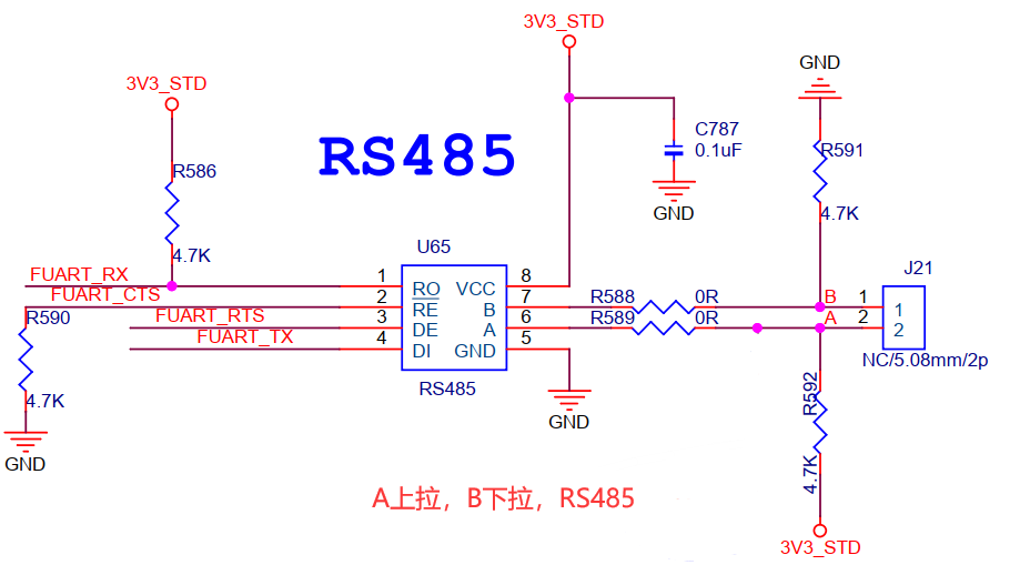

001ec11b49e91e4fceb7a1ec6f97722e.png 上下拉电阻

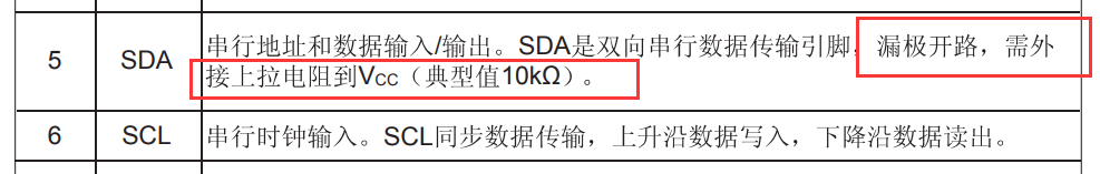

  • 一些开漏OD门/开集OC门输出的应用中需要加上拉电阻,比如一些比较器的输出是开漏输出,此种情况需要加上拉电阻。
  • IIC的输出也是开漏输出,此种情况也需要加上拉电阻。

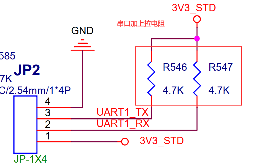

  • 一些信号线上也加上拉或者下拉电阻,以增加信号的抗干扰能力,虽然大多数单片机内置了上拉电阻或者下拉电阻,但是芯片内部的上下拉电阻往往很大,属于弱上拉,弱下拉(50k或更大),推荐还是外部加一个上拉或下拉电阻(4.7kΩ或者10kΩ),例如下图的串口加上拉可以抗干扰(对于串口而言,低电平为起始位)。
