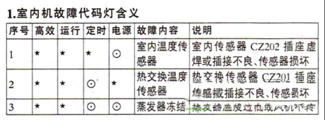

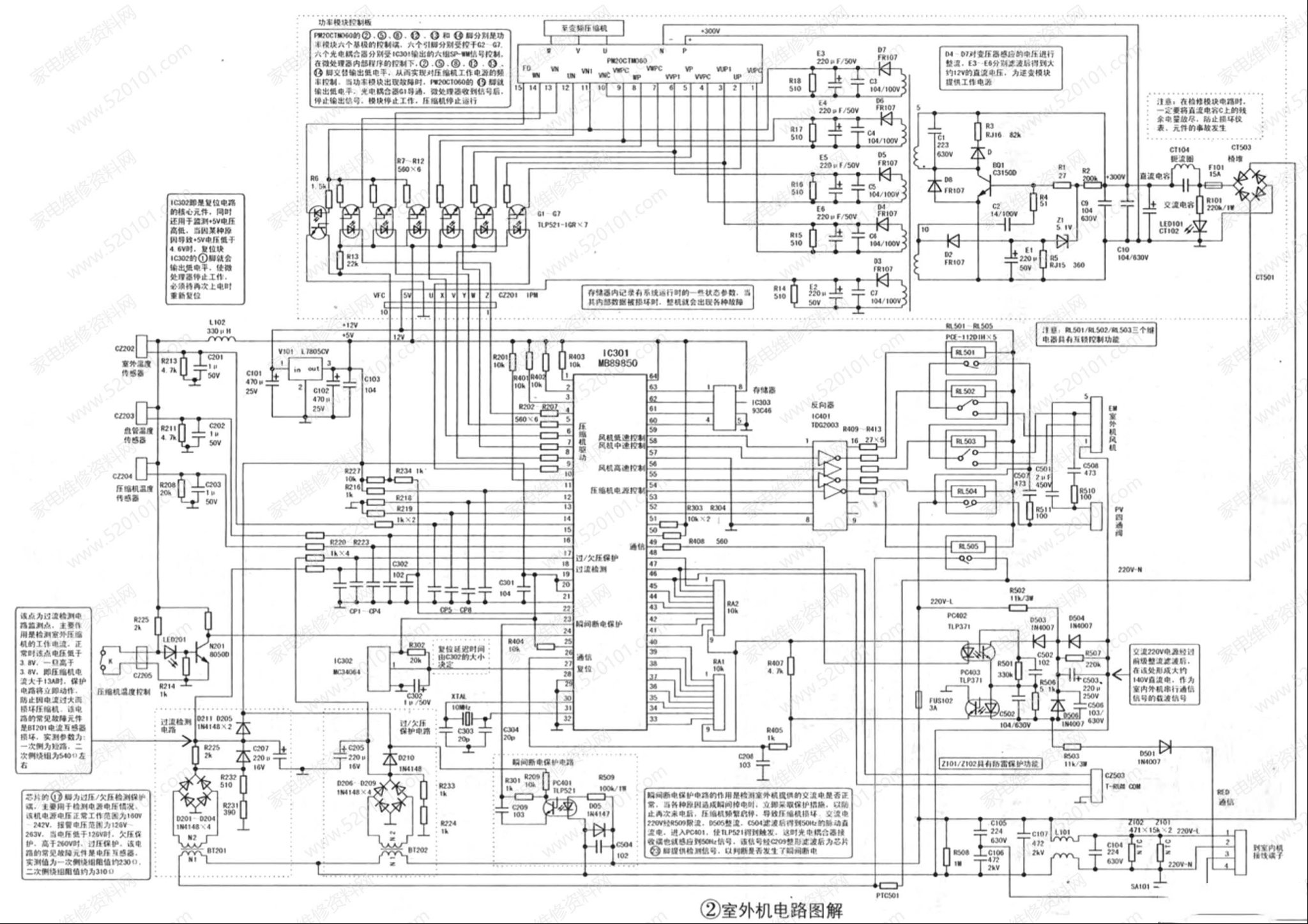

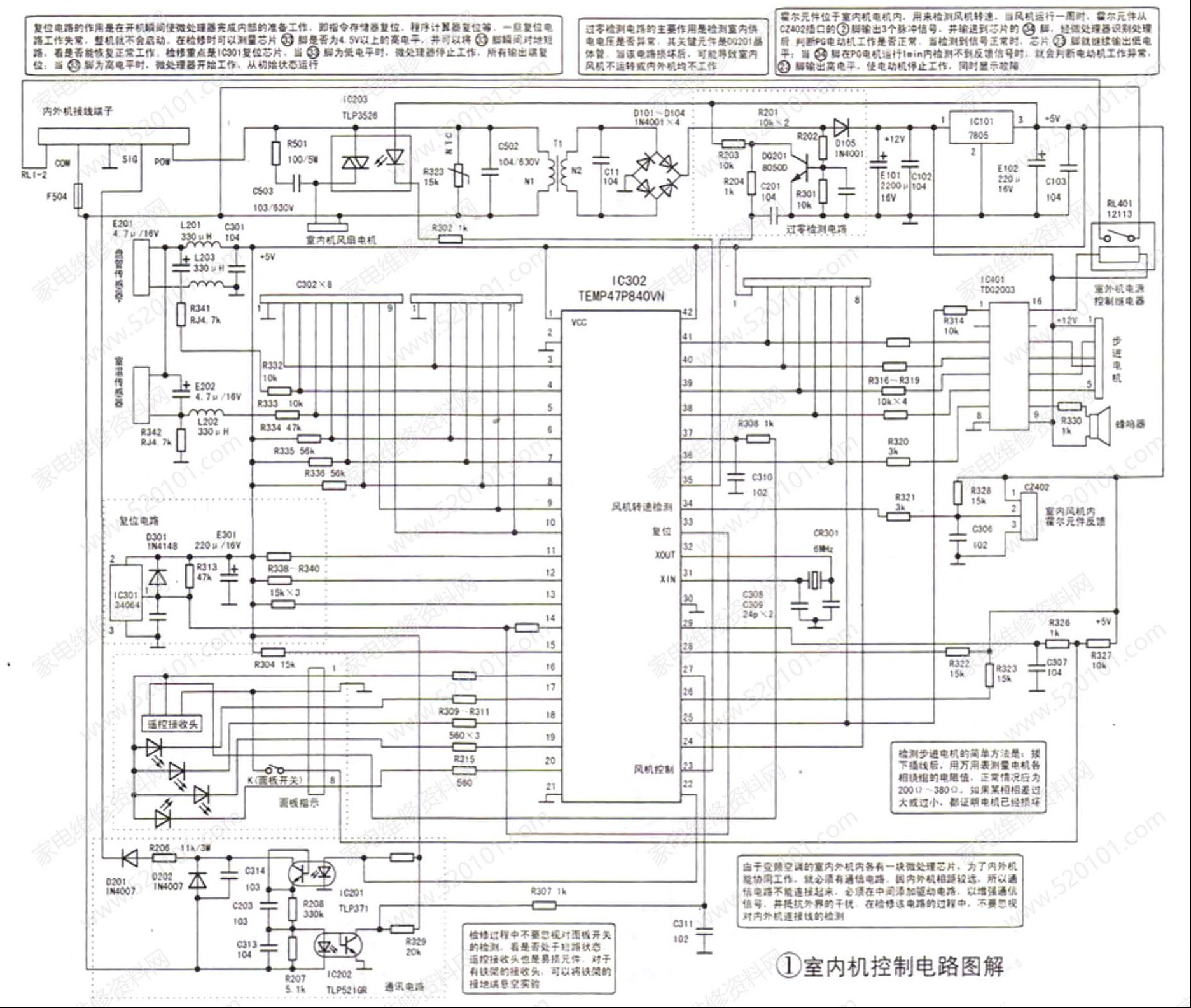

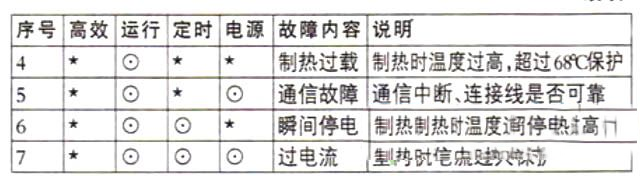

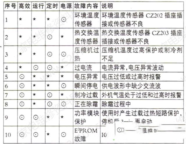

由于变频空调室内外机各采用一套微处理控制电路,分别控制其相应负载工作,同时室内外机控制电路还要互相通信,协调运行,导致其控制电路较定速空调复杂很多,部分维修员感到检修难度较大。下面以长虹KFR-28GW/BP变频空调为例,讲解一下故障含义和故障维修图解供大家参考。
        1、室内机故障代码含义

        3、室外机故障代码含义
        4、电路维修图解
