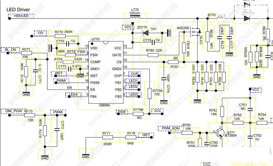

接修一台TCL D43A810液晶电视,故障表现为开机背光亮一下就保护了,当时基本判断灯珠坏了,和用户谈好价格拆机检修。当时大概测试了灯条,没有仔细看灯条结构,一条亮了,于是电视机开机再点亮背光,屏幕没有问题,决定拆屏幕。没有想到拆开屏幕,每一组灯条都可以点亮,以为是我点灯器让坏的灯条好了(因为之前也遇到过这种情况)。
                于是用电视机主板开机,结果发现开始瞬间每个灯珠都是好的,这个时候我就去查主板,才发现升压二极管短路了,电视机让我走弯路,主要是开机灯珠可以完全点亮,凭经验所致。找到故障原因,于是装回屏幕,决定技改电流GB98AERN电流,于是网上查它的电流技改方案,没有看到一例。后来找到芯片图纸,觉得这个图纸应该和这个芯片功能一样,于是把该芯片6脚电阻10K加大一倍,电流180mA。
                这个机器有个ADIM电路,昨天用户打电话说是在换台的时候,有时候要出现黑屏幕,之前修过TCL55寸技改以后也遇到过这种问题,出问题是用户使用电视机自助软件,机顶盒播放不出现问题。后来我把电阻适当改小点就好了,结果今天这个机器本来用户就是用的机顶盒,出问题是反复换台,偶尔出现黑屏幕,但是机器到了我这里无论如何也不出现黑屏。现在我只好去掉那个ADIM电路,也就是断开电路图的R754,这样让用户拿回去再试一下,假若好了,下次就这样技改了。我还是但愿电视机不要再出现问题了,不然都无法解释了。
