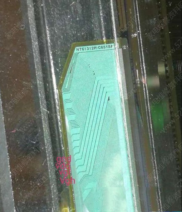

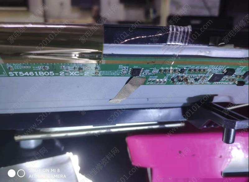

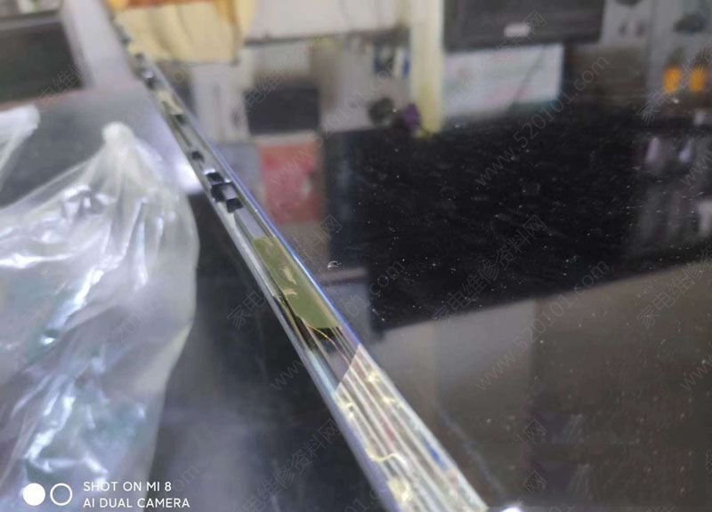

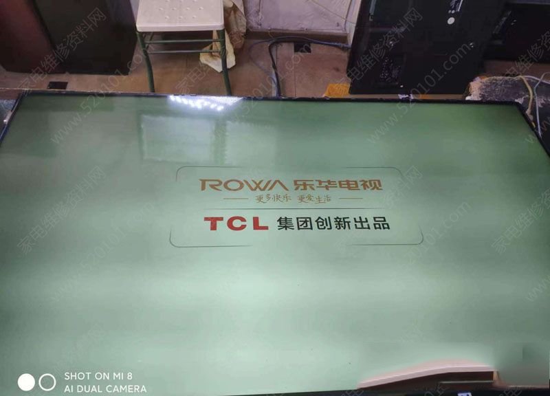

最近接修一台乐华55S100液晶电视,是前段时间维修工拿来换过灯条的,没有想到没有几天屏幕坏了。电视机慢动作画面,严重后出现竖条,估计屏幕坏了。看机发现屏幕Y轴只有一边有COF。也不只是原来修过还是本来就没有,断开没有COF那边排线,故障不变。这下我感觉不好搞了,结果网上搜索,有人飞线修复过。于是找来飞线图,检查VGH果然没有。后来飞线OK,修复后断掉边板给COF VGH。至于为啥要这样做?大家可以慢慢体会。
