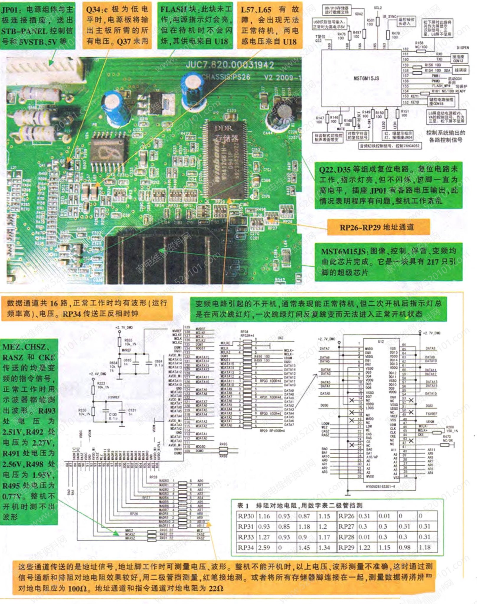

图解PDP等离子电视控制电路维修
