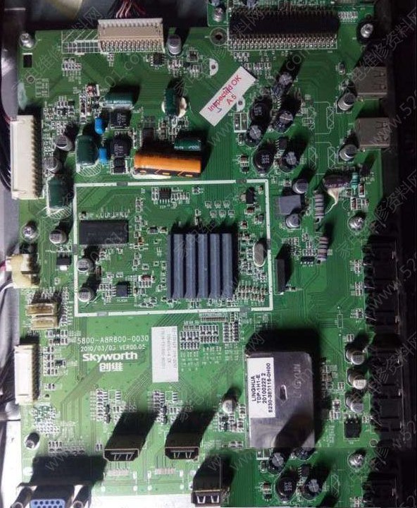

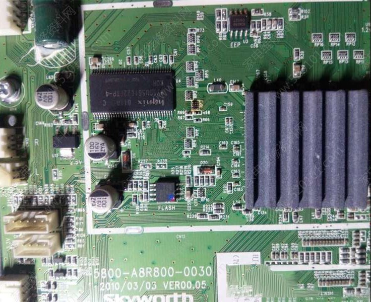

接修一台创维32E60HR液晶电视,故障表现为指示灯红灯亮不开机的液晶电视。拆机通电听到继电器的吸合声,用遥控器开关机电视无反应,继电器也无声音。测量各种电压5V,12V,24V,背光板100V也有。这说明电脑输出了开机信号,但为什么无光无声呢?我在电脑上搜索图纸没有(主板型号5800-A8R800-0030),参考他人所说的问题原因都不是,只好在主板上寻找问题,各个小电压都有(1.2V  2.5V 3.3V等),真乖了难道是CPU坏了,手摸温度不高,更换比较麻烦,还是小后大吧。查来查去RP3不通,找到配件更换,再开机电视的声音出来了,翻起来蓝屏也有了。电视修好了。
                维修总结:原因是CPU与EMMS通信不良。
