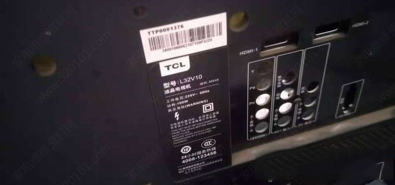

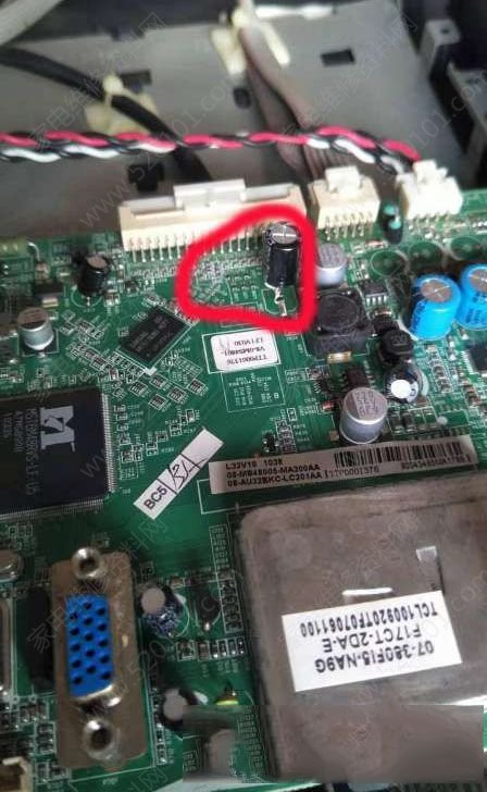

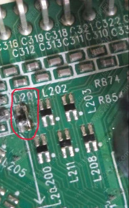

接修一转修机,型号是TCL王牌液晶电视L32V10,故障为花屏,先前维修师傅说屏坏了,后转至我店。经检测为主板故障,最后查得L201的右端电感开路,位置在电容C816的下面,把固定电容的胶清除,用导线短接,修复成功。
