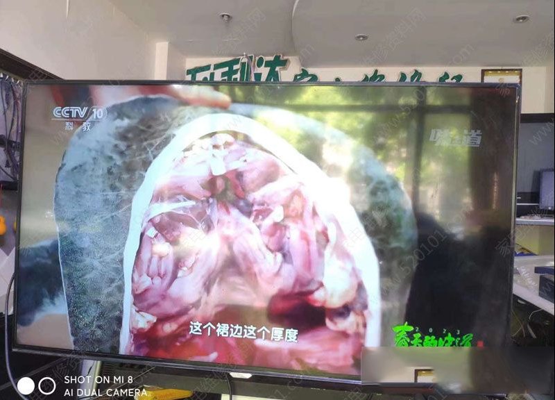

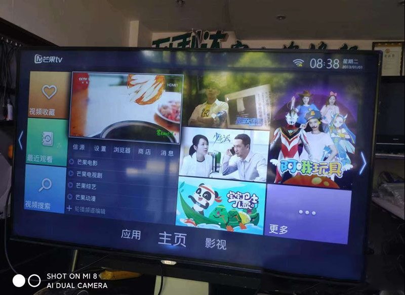

接修一台TCL D49A561U液晶电视,故障表现为开机灰屏幕,昨天安装电视机收回来的,用户说修好了他要买回去。今天开机检查,发现逻辑板主板插过来排线已是清理过好多回了,以为又是屏线接触不好,清理干净无效。于是打开逻辑板检修,这个逻辑板必须要去掉框框才能够检修。当我拆开逻辑板检修时候,发现电源12V有,VGH,VGL没有电压,经验告诉我估计屏幕短路。后来断开左边排线后,电视机右边出现了正常图像,于是拆开左边边板,发现左下角COF连接处有烧糊痕迹,估计是Y轴COF或是玻璃里面有短路,于是切断Y电源,电视机出现了画面,不过左面图像有些发暗,而且还有不严重细线干扰。老办法去掉左边Y轴cof,电视机彻底修复。第二幅画面是没有完全修复的画面。
