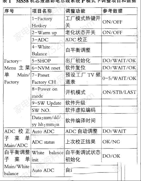

3.Factory hotkey
      (1)NvM首次初始化及执行nvMreset时该键设置为ON;(2)当该项设为“ON"且D模式下的"Designmode hotkey"设为“OFF"时,可通过遥控器的“OK"快捷键进入P模式菜单;(3}待机后再开机或执行“SHOP"操作,该项自动设置为“OFF" ;(4)P模式开始、无屏显菜单时屏幕左下角显示“P"。
4.Warmup(老化状态)
      在“Factory hotkey"设为“ON"时,将“Warm up"设为“ON"则进入老化状态,此时屏幕左下角显示"PW",退出时需进入P模式菜单,将该项设为“OFF"。 当“Factory hotkey"设为“OFF"时,该项设置不起作用。
5.White balance(白平衡调整)
      本机芯已按公司调试标准要求设计,支持本公司自动白平衡调试设备的使用。工厂批量生产时只需自动调整。如需手动调整可在此菜单中选择相应的信源调整。调整时请先将机器置于标准状态,MS58机芯系列机型的白平衡坐标调试为X=280, Y=290。
6.SHOP(出厂设置)
     SHOP是工厂调试的最后步骤,完成其他所有调试项目后,执行SHOP,除白平衡ADC、Device D等与本机特征相关的数据外,所有数据都按出厂要求初始化为统一的数据。
7.NVM reset
      该项目用于机器出现软件数据错误的情况,出现此类故障现象时可执行该项操作,则除白平衡ADC群与本机特征相关的数据外,其他所有数据将被初始化。
8.Preset factory channel
      该项目用于预置工厂所需的TV频道列表,各个数据的含义如下:0表示清除频道列表,1表示惠州工厂....选择对应的工厂标号后,按“OK"键执行操作,预设完成后显示“WAIT"变为“OK"。
9.Power on mode (开机状态设置)
        用于设定开机。上电模式。ON表示直接,上电开机;STB表示上电直接待机;LAST表示记忆上次关机状态。一般情况下,该项不需要调整设定,在执行NVM reset、SHOP等命令时,该项会自动设定。
        MS58机芯液晶彩电总线系统P模式下调整项目和数据见表1所示。
